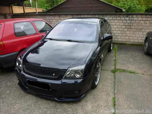

Stell mal Bilder von deinem Auto rein, wir wollen mal begutachten :-)

kann ich morgen mal machen

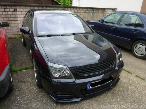

so hier das Ergebniss :-) ist aber schon wieder etwas eingestaubt
p.s. der rote Golf (Winterauto) daneben ist als nächstes dran :-) der Lack ist mal fertig ;-)

Sieht soweit gut aus, wie lange hast du gebraucht?

mit dem polieren und einwachsen bestimmt 6 Std. hab mir aber Zeit gelassen und das ganze auch z.B. an der Türinnenseite poliert / gewachst :-)
