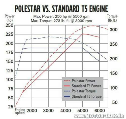

ich habe zwar schon die endlosen Weiten des Internet abgesucht, konnte aber nur alte Drehmomentverläufe zu den Polestar Upgrades finden.
Polestar selber hat auf Nachfrage mitgeteilt, dass sie leider keine Leistungsdiagramme liefern. 🙂🙄
Klar sind die paar PS nicht berauschend, die 50NM würde ich aber vielleicht gern mitnehmen.
Angeblich soll es ja auch das Gesamtpaket machen.
Ich konnte bis jetzt nur den T6 Probefahren und zumindest vom Drehmoment wären dann ja T5 mit Polestar und T6 Standard gleich auf.
In welcher Ecke des Netzes habe ich noch nicht geschaut? Ist da zufällig Einer drüber gestolpert?.

So gestern wurde neben einem Komplettupdate der normale Software (müsste MJ2019 SW sein), merke aber bisher keinen Unterschied zu vorher (Softwarestand April 2018 also MJ2018) auch das Polestar auf meinem "alten" T5 ohne OPF aufgespielt.
Nach den ersten knapp 100km kann ich natürlich noch nicht viel sagen, aber der erste Eindruck ist sehr positiv.
Er schaltet weniger und ich bilde mir ein das er noch etwas besser am Gas hängt. Die bisherigen Momente "oh der Fahrer ist vom Gaspedal runter, ich sollte vielleicht die Motordrehzahl runter drehen" die ab und an 1-2 Sekunden dauerten sind bisher nicht mehr aufgetreten, aber an der Stelle an der ich es immer beim los fahren reproduzieren konnte bin ich noch nicht vorbeigekommen. 🙂 Als ganzes kommt der Wagen etwas sportlicher (wenn man davon bei einem SUV sprechen darf) und souveräner rüber, die eine oder andere "Unsicherheit" scheint weg zu sein. Aber erst die Zukunft wird zeigen ob das nur die erste Euphorie ist oder ob es wirklich so ist.
Der erste Eindruck sagt es hat sich rein fahrtechnisch gelohnt Polestar aufzuspielen, preislich ist ein anderes Thema, der Preis ist hoch für das bisschen Softwareanpassung. Ich konnte mir auch nicht verkneifen meine 🙂 (für Prancing Moose ich meine "M" 😉 ) zu fragen wieso das nicht Serie ist.
Wenn man jemandem erzählt man habe für 7 Mehr-PS gerade soviel Geld ausgegeben, dann wird man schon etwas seltsam angeschaut 🙂 . Dann muss man etwas ausholen und erklären das da noch mehr passiert (mehr PS im mittleren Bereich (26PS) und das mehr an Drehmoment (50Nm)). Bei den neuen T5 wirds ja noch witziger da gerade mal 3 Mehr-PS raus kommen.
Erstes Fazit: Es wird kein T6 daraus, bei weitem nicht, aber es wird eine rundere Sache, definitiv ein besserer T5.

Inzwischen habe ich einige Kilometer mehr gemacht und war auch kurz im Tessin hin und zurück via den San Bernardino Pass. Das Schaltverhalten und alles andere was mich früher gestört hat ist weg. Das Ganze ist jetzt eine runde Sache. So hätte ich mir das von Anfang an gewünscht. Man könnte meinen man hat ein anderes Fahrzeug.
Was mich auch überrascht hat das Verbrauchstechnisch bei 2x über den Pass einen tieferen Verbrauch hatte als im Alltag. Ich bin zu Hause mit einem Durchschnittsverbrauch von 8.0l/100km angekommen. Im Alltag liege ich im Moment meistens irgendwo um die 8.6l-9.1l/100km. Dies schreibe ich allerdings nicht unbedingt dem Polestar zu.
Ich kann Polestar beim T5 eindeutig empfehlen, einziger Wehrmutstropfen ist und bleibt der Preis, für etwas das meiner Meinung nach ab Werk sein sollte.
