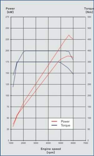

Diagramme hab ich auf meiner Suche schon gefunden, sogar vom aktuellen Modell. Habe auch mal beide übereinander gelegt. Wenn ich jetzt den T5 noch auf 400NM erweitere...... Genau aus dem Grund hatte ich ja auch bei Polestar angefragt aber leider nur die Aussage bekommen, daß sie keine Diagramme "unterstützen". Da muss man wohl warten bis volvo.us mal was veröffentlicht. Da gibts zu dem alten T5 Polestar auch Diagramme.
Der Lader kommt mit dem Upgrade eh nicht ins Auto aber das hintere Ende benötige ich auch nicht mehr so oft. Die Zeiten habe ich hinter mir und meine Frau erst recht (bin immer wieder erstaunt wie spritsparend man Auto fahren kann).

Man beachte, dass das maximale Drehmoment "nur" über eine Bandbreite von 1000 rpm anliegt und danach abfällt, während die Serie ein Drehzahlplateau hat, das 3,2x zu lang ist (und schon bei 1500rpm beginnt.
Die Leitungskurve hat den selben Verlauf wie ohne Polestar, die höhere Leistung wird erst bei höherer Drehzahl erreicht.
Alles in allem sind damit die Bereiche, die einen besonderes interessieren der Drehzahlverlauf <2500 rpm und jenseits der 3500 aussieht. Wieviel Drehmomentgewinn hat man gegenüber der Serie in diesen Bereichen...
Der Vergleich zum T6 hinkt mEn. Dort liegt ein elend langes Drehmomentplateau vor, dass schon bei 2000 rpm und bis jeseits 5000 rpm anhält beginnt. Insofern ist der Unterschied zum T5 mit Polestar schon noch sehr deutlich im direkten Vergleich.
Es wird mit ein bisschen Software kein T6 draus werden. Dann hätte sich Volvo sicher den Lader gespart.
Mangels Alternativen hab ich mal grün den Mindestverlauf eingezeichnet und beim 2. Bild die Polstarkurve des alten T5 eingefügt. Zumindest die alte Kurve wäre vom Verlauf schon wünschenswert.

Sagt auch keiner, dass der T5 mit Polestar zum T6 wird. Leistung wird im hohem Drehzahlbereich weiterhin fehlen und wahrscheinlich wird im ganz tiefen Bereich wo der Kompressor agiert auch weniger beim T5 anliegen, aber im daily driving mit Zwischenspurts im 2000-5000 RPM range wird der Unterschied vermutlich recht gering sein. Die Diagramme lassen das zumindest vermuten, auch wenn es keine aktuellen sind.
Und dann kommt der günstige Preis ins Spiel, vor allem für Käufer. Mal eben 3-4k gespart und im Alltag ähnlich unterwegs.
