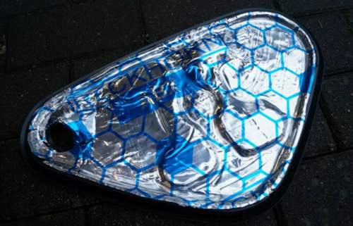

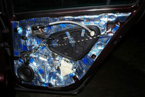

Ich habe in meinem Passat das Dynaudio verbaut und gehöre auch nicht zu der Spezi der Umweltbeschaller :-)
Dennoch habe ich das Dämmen der Türen und des Kofferraums in Angriff genommen, da mir störende Geräusche aus den Verkleidungen zunehmend auf die Nerven gingen und ich neugierig war, ob das was bringt.
Die Kosten:
120,00€ - Alubutyl ABX 6qm = 4 Rollen zur Sounddämmung/Entdröhnung/KFZ-Dämmung von Reckhorn
40,00€ - Armaflex 06 mm / 7,5 m² - 1/2 Karton
Jetzt habe ich mir vielleicht etwas mehr mühe gemacht, als nötig gewesen wäre, die Optik hinter den Verkleidungen ist für die Meisten sicher eher Nebensache ;-)
Pro Türverkleidung habe ich komplett etwa drei Stunden gebraucht und noch einmal 3 Stunden für den Kofferraum. Eingerechnet auch das Bier zwischendurch...
Ich war sehr skeptisch, muss aber ohne wenn und aber zugeben, dass Ergebnis ist der Hammer. Ein super Klang, der Bass kommt toll und vor allem kein Geklappere mehr. Kann ich jedem nur empfehlen!
Ich hatte ein Angebot für alle vier Türen vorliegen. Die wollten pro Tür 170€ sehen. Bin froh es nun allein gemacht zu haben. Fehlerspeicher in den Türsteuergeräten anschließend löschen und fertig :-)
Hier mal noch ein ganz ordentliches Video
Bei Fragen einfach fragen :-)

Die Radhäuser hab ich seinerzeit auch noch mit Alubutyl ausgekleidet.
Ja, das habe ich auch noch vor. Mache dies aber wenn der Wechsel auf die Sommer-Pneus ansteht. Das nötige Alybutyl dafür liegt schon in der Garage :-)
Einzig, der Wagen wird so in Summe sicher 15kg mehr auf die Waage bringen :-)
Ich habe meine Türen auch gedämmt. Bringt selbst bei dem normalen Lautsprechern eine deutliche Verbesserung des Wirkungsgrades. Ich bin mit dem Ergebnis sehr zufrieden. Positiver Nebeneffekt ist der Klang beim schließen der Türen. Klingt jetzt wie Oberklasse 🙂
Zusätzlich werde ich wohl noch den Kofferraum machen und evtl. die Radhausverkleidung.
