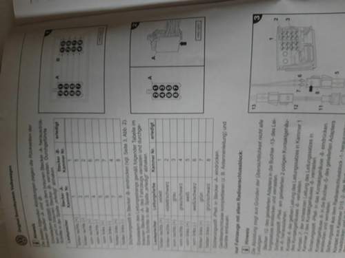

Hallo
In der Einbau Anleitung steht etwas vom umpinnen der Lautsprecher Anschlüsse
Passat b8 bj 2016
Muss das geändert werden ?
