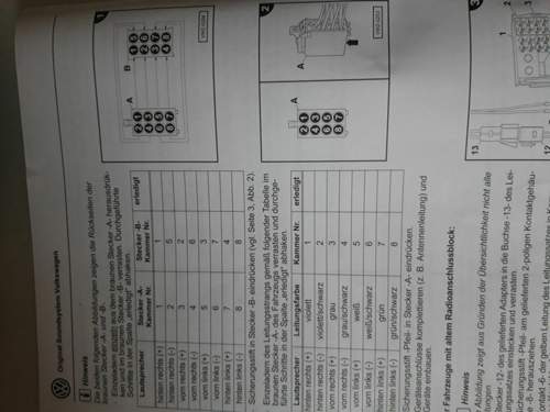

Habe mir das Plug and Play System von Helix Ebenfalls eingebaut bzw. Hab ich es versucht, habe auch alles hundert Prozent nach Einbauanleitung montiert/angeschlossen.
Das Problem dabei ist das kein Ton mehr kommt, die Endstufe zeigt aber bei Status ein grünes Licht. Nach umstecken auf Original hat es wieder normal Funktioniert.
Fahrzeug ist ein VW Passat B8 Variant Bj. 2014 mit discover pro.
Vielleicht kann mir jemand weiterhelfen. Danke
@Jay-Tee schrieb am 8. Mai 2019 um 22:21:53 Uhr:
Ob es ein muss ist, kann ich dir nicht sagen, aber habe es bei meinem Arteon auf jeden fall gemacht.
Hi, was hast du denn umgepinnt? Die LS Anschlüsse am Navirechner? Muss man das machen?
Ich habe die Anleitung aus dem Internet (glaube für den Golf) und die beigelegt Anleitung gehabt. In der Verpackung gab es zwei Stecker mit Gelben und Schwarzen Kabeln, einen habe ich davon benutzen müssen. In der Bedienungsanleitung auf Seite 5 gibt es ein abb 2, den habe ich mit meinem vergleichen, für mich sahen die Identisch aus.
Nun ist die Frage, muss man das machen, oder geht das ganze auch ohne.
Also ich habe nix umgepinnt. Das was du meinst ist wenn man den alten ISO Block hat. Aber der Arteon hat ja den neuen.
Der Passat b8 hat den neuen ISO Stecker

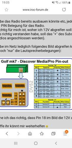

Aber um sicher zu sein hat jemand die pin Stecker Belegung der Lautsprecher?
Finde nur den vom Golf 7 und da muss umgepinnt werden im Original ist zb pin 1 + und pin 5 - rechts hinten beim helix ist es nach kabelfarbe pin 1 und 2.......
Also sollte man nichts umpinnen? Wie gesagt, sonst wäre der Anschluss am Helix kabelbaum frei, oder meine ich gerade was ganz anderes als hier gefragt ist?
Es geht nicht um Strom Plus Minus sondern um die Lautsprecher der braune 8 polige Stecker
Anbei 2 Bilder
Anschluss golf 7
Und aus der Anleitung selbst.
Wenn man das vergleicht passt es nicht.
Hat jemand einen Plan vom Passat b8 ?

Hallo
umpinnen erforderlich
hab es beim Händler anschliessen lassen 30min arbeit 50 euro
besser die machen was kaputt als ich :-)

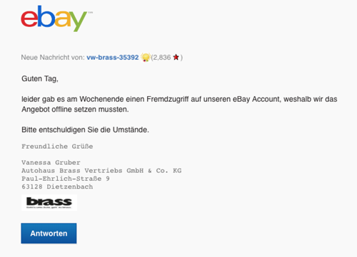

war grad bei Ebay auf der Suche und bin über ein Angebot für 200.- EUR (Artikelnummer 223152815972) gestolpert... jemand ne Ahnung warum das für rd. 150.- EUR weniger verkauft wird als üblich? Hab ich in der Beschreibung was überlesen?
Viele Grüße
Peter
Sehe auch nicht außergewöhnliches, vielleicht hat er die günstig bekommen und sollen schnell weg, sind ja mehr als 10.
Ich würde sagen kaufen, gibt ja kein Risiko. 100% positive Bewertungen, ist ein VW Autohaus, 1 Monat Rücktrittsrecht.
Auflösung: Angeblich wurde der Ebay-Account gehackt, siehe Bild im Anhang. Werde da aber dranbleiben, das ist ja erstmal ein gültiger Vertrag und ob das eine Ausrede ist... müssen wir sehen.

Umpinnen nur beim Golf erforderlich oder überhaupt?
Ich habe nichts umgepinnt, einfach gesteckt und es läuft.???
Oder wurde sich dadurch der Sound verbessern?
