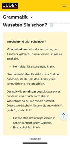

Na dann. Auch der Duden ist nur eine von mehreren alternativen Meinungen. Ich habe es trotzdem mal angehängt, auch wenn das hier kein Deutsch Leistungskurs werden soll. Aber „Unsinn“ stört mich dann doch hinreichend.
Der Nuance bin ich mir durchaus bewusst. Aber selbst im Duden haben alle Bedeutungsbeispiele, die Deiner Argumentation entsprechen, das einschränkende Adverb „nur“ vorstehend.
Die Bedeutung „dem Anschein nach gegeben, vorhanden, bestehend“ findet man dort ebenfalls.
Daher wurde oben „nur scheinbar“ korrigiert. 😉
https://www.duden.de/rechtschreibung/scheinbar_imaginaer_vermeintlich
