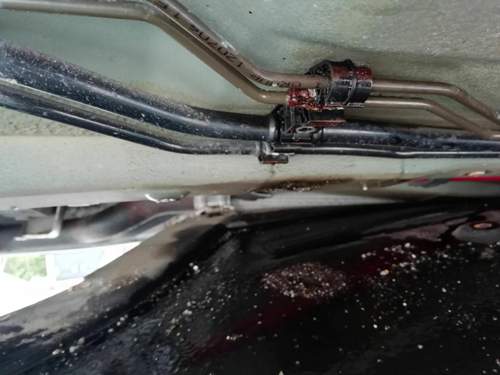

Plötzlicher Bremsverlust !!
BMW 5er E60
Guten Tag alle zusammen
Gestern fuhr meine Frau mit unseren
Bmw e60 530D
Sie war einkaufen und plötzlich
Ging die Lampe an und und die Meldung
Bremsflüssigkeit bremsen stark reduziert
Bremsen könnte man komplett durch drücken
Zuhause angekommen stehen gelassen
Hab ich dann mal geschaut Auto vor gefahren und direkt unter den Motor war über all bremsflüssikeit ausgelaufen
Was meint ihr woran es liegt ?

Direkt unter der Fahrertüre. An den Haltern. Bekanntes Problem veim E6x. Betrifft irgendwann alle. Beim LCI wurden die Leitungen besser ummantelt aber auch die aind zum Teil betroffen.
Siehe hier https://www.e60-forum.de/index.php?...

Im Anhang ein Bild meines Autos. Die Unterbodenverkleidung muss ab sonst sieht man nix und das ist das Problem! Beim TüV so nicht entdeckbar!

Hab ein Bild angehangen, das ist die Leitung , die von vorne nach hinten zur HA geht...zu finden unter der seitlichen schmalen Unterbodenverkleidung auf der Fahrerseite...bei mir ziemlich genau Ende Vordertür.
Durch die Abstandshalter , die aus Plaste sind, wird höchstwahrscheinlich die über Jahre gesammelte Feuchtigkeit an den unmittelbar laufenden Leitungen nicht mehr getrocknet...und der Rost quillt auf.
Irgendwann ist dann die Leitung so geschwächt, das sie undicht wird.
Wie gesagt, bei jedem Reifenwechsel kontolliere ich sämtliches Umfeld , ob alles im Grünen Bereich ist, aber die Verkleidung hab ich noch nie abgehabt...und so konnte sich unerkannt Feuchtigkeit festsetzen und zum Exitus der Leitung beitragen.
Desweiteren wurde dann durch den Ausführenden festgestellt, das ab der Unterbodenverkleidung bis fast hin zu den Anschlüssen der Bremsschläuche alles mehr oder weniger so arg vergammelt war, das es nur eine Frage der Zeit gewesen wäre, bis dort irgendwas zu Bruch gegangen wäre.
Mir wurde ein Stück alte Bremsleitung vorgeführt, nur ein leichter Druck war notwendig, um diese zu Bruch zu bringen.
Nun ist alles neu...die alten Leitungen waren 15 Jahre bei Wind und Wetter draussen und haben rund 210t km gehalten.

@CCC88
...da sah ja mein Bruchstück noch richtig neuwertig aus gegen dein aktuelles Bild...
Halt es bitte im Auge...das geht dann warscheinlich Ruck zuck...

Leitung liegt schon da. Mach aktuell meine Ölwannendichtung dann kommen die Bremsleitungen 😉

Was mich aber eher interessiert, die Leitungen, werden die komplett ersetzt von abs block bis zur Hinterachse? Dann müsste doch das ganze recht schwierig sein im Motorbreich?
Nein es wird nur gestückelt. Außer du hast zuviel Zeit und Nerven dann kannst alles machen 😉
@CCC88 schrieb am 15. Juli 2019 um 08:37:36 Uhr:
Ah okay, ich dachte schon.
Also wird es abgeschnitten und einen neue drauf "verbunden", oder sind da bereist Trennungen vorhanden?
