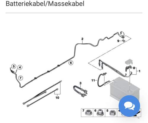

@Heizölheizer schrieb am 1. Juli 2025 um 21:19:27 Uhr:
Lief dabei der Motor oder war er aus?
Der Motor lief bei der Fehlermessung.
Bei der Messung der Spannung war der Motor aus.
Ok, etwas zu wenig für Spannung von der Lichtmaschine. Das dürften gerne 14,3 Volt und mehr sein.
Wie hoch ist die Spannung bei Motor aus?
@Heizölheizer schrieb am 1. Juli 2025 um 21:40:51 Uhr:
hier beide Werte damit es keine Missverständnisse gibt:
Motor aus: Der Voltmeter zeigt eine Spannung von 13,3 Volt an der Batterie an. Das gleiche messe ich auch vorne im Motorraum an + und Karosserie.
Motor an: Der Voltmeter zeigt eine Spannung von 15,2 Volt an der Batterie an. Das gleiche messe ich auch vorne im Motorraum an + und Karosserie.
