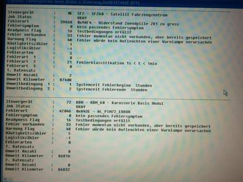

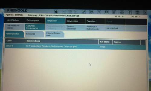

habe heute Morgen nach dem zweiten mal Starten auch plötzlich eine Fehlermeldung im Idrive erhalten. Habe dann mit IN** und Rhein**** die Fehler ausgelesen. Ich kann aber damit überhaupt nichts anfangen.
Kann mir jemand sagen was das zu bedeuten hat?
Danke.
Sfz-rg
Sfz-und-kbm-inp
alle Stromkreise zu und von Airbags, Gurtstraffern bzw. die Kabel und Steckverbindungen usw. werden permanent von den Steuergeräten überwacht. Ist der Strom zu hoch oder zu gering wird eine Fehlermeldung erzeugt. Kurzschluss im ***kreis oder Widerstand im ++kreis zu hoch. Bei mir war es z.B. mal ein Kurzschluss im Kabelbaum Fahrersitz vom Steuergerät zur aktiven Kopfstütze. Die Widerstandswerte sind rel. gering, z.B. 2 Ohm... Bei Dir sieht es so aus das eventl. eine Steckverbindung vorübergehend einen zu hohen Übergangswiderstand hatte... Wenn Du keinen genauen Plan hast würde ich nichts selber an den Airbags machen... (Man sollte die Batterie abklemmen die Anschlusskabel für einige Zeit zusammen halten, das keines falls irgendwo irgendwo eine Ladung drauf ist und erst dann z.B. Stecker abziehen um die z.B. auszublasen... In einer Werkstatt hat ein eifriger "Spezialist" mal alle Airbags eines 7ers gezündet....)

Die Warnung kam direkt nach dem Starten, vieleicht eine Spannungsspitze. Habe den Fehler erstmal gelöscht.
So, heute kam die Fehlermeldung erneuert 🙁 Sie ist aber erst wieder aufgetreten als meine Frau den Sitz verstellt hat um zu fahren? Zufall? kann ich die Kabel unter den Sitz anschauen ohne den Sitz auszubauen?
Ein Kurzschluss könnte ja theoretisch irgendwo sein im Kabelbaum. Werde Morgen erstmal den Fehler Auslesen um zu gucken ob es der selbe ist.
ein Kurzschluss wäre nicht so gut... Da der Widerstand zu hoch ist vermute ich eher einen Wackler eventl. an einem Stecker. Die sind an der Sitz Vorderkante unter einer Abdeckung... Wackle da keinesfalls selber rum ohne die Batterie abgeklemmt und die Pole zusammen gehalten zu haben. Schlimmstenfalls könnten Airbags unbeabsichtigt losgehen. Wie gesagt, such Dir eventl. ein Forenmitglied das Erfahrung mit Airbags hat... oder eine freie Werkstatt Deines Vertrauens.
