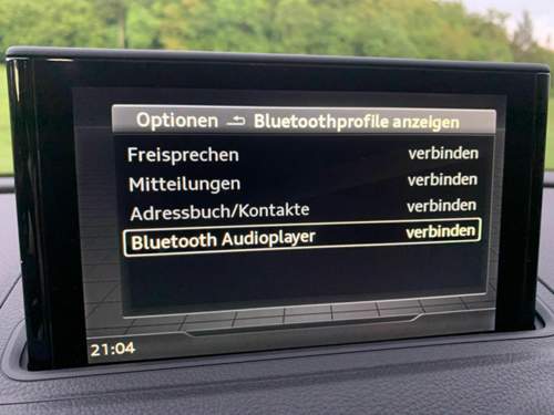

Moin,
wie man im Bild sehen kann, ist der Bluetooth Audioplayer deaktivert".
Ich hatte gestern nichts eingestellt und Musik über Audio war gestern noch möglich. Habe auch das Auto ausgeschaltet und wieder eingeschaltet und es geht nicht. Unter Verbindungsmanager ist alles ok und mein Smartphone ist mit MMI ganz normal wie jedes mal verbunden.
Bluetooth MMI geht nicht

Bluetooth am Handy abschalten und wieder ein schalten hilft ? Handy neu starten schon probiert? Anderes Handy schon getestet ? Dieses Problem dürfte häufiger sein. Habe mehrere ähnliche Einträge im Google gefunden, jedoch keine definitive Lösung.

Ich hab das Problem denn auch gelöst bekommen. In der MMI Oberfläche habe ich unter Werkseinstellungen nur Bluetooth zurückgesetzt. Man kann dort auch nur Bluetooth auswählen und man erspart sich das komplette zurücksetzen.
Dann müsste man wieder das Bluetooth pairing mit Smartphone durchführen.

Hi, ich hatte das selbe Problem. Bei mir hat sich rausgestellt das die Batterie hinüber war. Spannung brach zusammen und das Modul wurde deaktiviert.

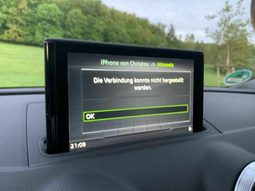

Ich hatte heute das Problem, dass zwar der Audioplayer funktionierte, ich jedoch nicht auf mein Telefon zugreifen konnte.
Musste zwei mal den „Affengriff“ vollführen dass es funktioniert.
Bluetooth wurde auf Werkseinstellungen zurückgesetzt und dann das neu gestartete Telefon neu verbunden.
Während das iPhone mit dem A3 e-tron verbunden war und meine Musik spielte, stand im Menü „Telefon“:
„Die Verbindung konnte nicht hergestellt werden“.
Ebenfalls war unter den Bluetooth Profilen der Menüpunkt freisprechen ausgegraut.
Inzwischen funktioniert es wieder, wobei es nach dem nächsten Motorstart wieder kurz nicht funktionierte.
Hat jemand eine Vermutung ?

Bei mir hat es geholfen, das Smartphone aus dem Verbindungsmanager (Einstellungen) zu löschen oder die Bluetoothsettings in Werkseinstellungen zurückzusetzen
