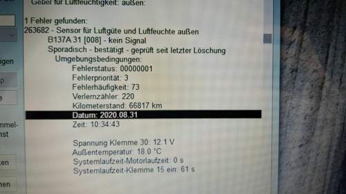

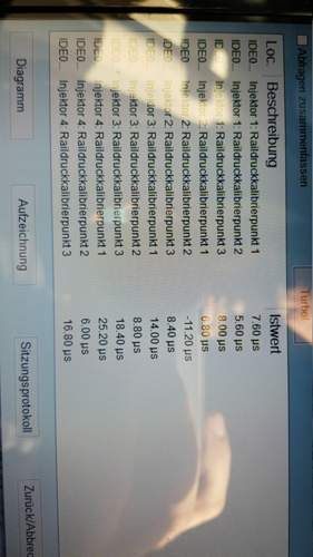

Eben habe ich mal Fehler mit VCDS ausgelesen und gelöscht (ACC und Luftsensor). Dann bin ich noch in die Messwertblöcke gegangen, die meiner Meinung nach für den Zustand von LMM, Injektoren usw. erheblich sind. Leider kann ich mit den ausgelesenen Werten nicht viel anfangen.
Motor war warm, ich war erst in der Stadt unterwegs. Dann habe ich ihn bestimmt gut 20 min im Stand laufen lassen, als ich 2 x Fehler ausgelesen und mich anschließend etwas durchgeklickt habe.
Kann mir jemand konkret etwas zu den Messwerten sagen?
Vielen Dank schonmal 🙂
Luftgüte sensor Fehler habe ich auch. Kommt auch immer wieder.
Wenn der Luftmassenmesser defekt wäre oder irgendein Schlauch vom Turbo, würde er doch die Motorkontrolllampe anmachen, oder?
Der Luftgütesensor hat nichts mit der Motorsteuerung zu tun. Der Sensor misst die Luftqualität im Innenraum und regelt anhanddessen die Lüftung.
Wenn der Luftmengenmesser defekt wäre und keine Werte liefert, schmeißt er die Abgaskontrollleuchte an und hinterlegt einen Fehler im Speicher. Eine Fehlfunktion kann, muss aber nicht als Fehler mit Abgaskontrollleuchte auftauchen je nachdem in welcher Toleranz man sich befindet.

Moin. Da der Verbrauch für 2 Tage gesunken und dann wieder stark gestiegen ist, habe ich eben mal VCDS angehängt und sämtliche Messwerte angeschaut. Sämtliche Temperatursensoren liefern plausible Werte (13 Grad Außentemperatur, Ansaugluft schien beim Losfahren mit 19 Grad etwas hoch, hat sich dann aber nach unten korrigiert). Temperatur nach Turbo war je nach Gas >60 Grad. Nach Ladeluftkühler auch bei Vollgas immer so knapp unter bzw um die 50 Grad.
Sollwert Luftmassenmesser 250,0 mg/stroke. Der Sollwert hat sich nicht geändert. Der Ist-Wert hat sich geändert und lag auf jeden Fall immer über 300 mg/stroke, bei Beschleunigung weit drüber.
Ist es richtig, dass sich der Sollwert NICHT ändert?
Kann das ansonsten mal bitte jemand bei sich prüfen?
