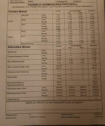

Ich schätze mal ich habe den Übeltäter gefunden. Vor kurzem habe ich eine Achsvermessung machen lassen. Werte der VA waren total bescheiden. War unter anderem daran zu sehen, dass die Reifen an der Innenkante runter radiert waren. Ich fahr nun zwar Winterreifen mit 17 Zoll, wodurch naturgemäß der Verbrauch aufgrund des geringeren Verschleißes sinken müsste, aber seit der Vermessung und Korrektur der Einstellung fahre ich gefühlt etwas leichter/agiler und auch die Verbrauchswerte sind so um ca. 0,3 Liter geringer (im Vergleich zum Verbrauch mit Winterrädern die Wochen zuvor).

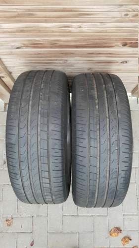

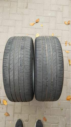

@.Tobi. schrieb am 13. Dez. 2020 um 00:35:54 Uhr:
Kannst du das Protokoll mal mit Eingangsmessung hier posten. Vielleicht auch Aussagekräftige Fotos der Reifen?
Auf der Innenseite ist auf ca. 1 cm Breite richtig Profil weg, sodass die Rillen unterbrochen sind. Fühlt man auch.
Bei den Winterreifen war es noch mehr. Da war die gesamte Lauffläche nach innen hin abgelaufen.
