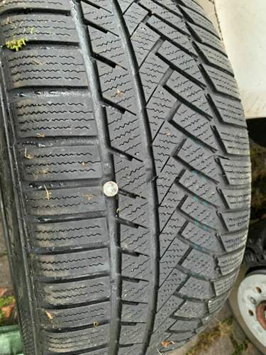

Ich habe mir gestern Abend einen Platten hinten rechts eingefahren. Es handelt sich um Winterreifen von Conti 850 mit V Kennung, also bis 240km/h.
Pannenanzeige hat korrekt funktioniert. Ich bin im Ort noch ca. 1 km damit gefahren, also . 40-50km/h. Als ich anhielt war noch Luft im Reifen und hat hörbar gezischt.
Ich habe nun widersprüchliche Aussagen zur Reparatur von Reifen > H (210 km/h) gefunden. Die einen sagen, dass V Reifen nicht repariert werden dürfen und andere sagen es liegt in der Verantwortung des Reifendienst, der die Reparatur ausführt
Was meint ihr, versuchen zu reparieren lassen oder neuen Reifen bestellen?

Ist auf der Lauffläche das Loch, dann wird repariert. Weit am Rand oder seitlich repariert hier keiner den Reifen.

Reifen mit einer Betriebskennung größer H dürfen repariert werden, sofern der Reifenhersteller dies nicht ausdrücklich untersagt. Wer etwas anderes behauptet ist entweder nicht mit der Gesetzeslage vertraut oder schiebt es als Ausrede für was auch immer vor. Dies gilt auch für Reifen mit Notlaufeigenschaften (sogn. runflats).
Allerdings ist eine fachgerechte Reparatur an Bedingungen gebunden:
- der Reifen muss von der Felge genommen werden und von innen inspiziert werden ob er ohne Luft bewegt wurde.
- die Schadenstelle muss punktförmig sein, auf der Lauffläche liegen, je nach Lage eine bestimmte Größe (Durchmesser) nicht überschreiten
- der Stickkanal muss senkrecht zur Lauffläche verlaufen
- die Schadenstelle muss weit genug von der Reifenschulter entfernt sein
- die Reparatur hat durch Einziehen eines Reparaturkörpers von innen nach außen zu erfolgen der dichtet und den Stichkanal verschließt (Pilz)
- das einziehen eines Klebestreifens von außen ist als Dauerreparatur nicht zulässig.
Werden alle obigen Kriterien erfüllt hat der Reifen auch nach der Reparatur auch weiterhin seine Betriebskennung und kann genauso wie ein unreparierter Reifen bewegt werden. Natürlich ist es im Ermessen des Reifenfachbetriebs ob er diese Art Reparatur ausführen möchte oder dich wegschickt. Viele scheuen die Aussage, dass sie für solce Reparaturen nicht die Haftung übernehmen möchten und schieben dann ein angebliches gesetzliches Verbot vor.
Hier mal das Bild, wo die Schraube steckt.
Gruß Frank
Das hätte auch mein Reifen sein können. Wie schaffen es diese doofen Spaxschrauben bloß immer, in den Reifen zu kommen.
Da ist höchstens ein winziger Durchstich. Lass den reparieren und fahr ihn weiter

Ich war heute beim Reifendienst. Kann man bedenkenlos weiterfahren. Kosten 34,01€.
Nächsten Winter sollten sie auch noch halten. Aufgrund von Homeoffice fahren sich die Reifen kaum ab. Sind noch etwas über 5mm drauf.
