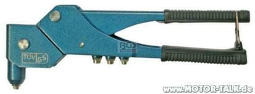

In Pfeilrichtung gehts ja rein in den Schweller. Die eingekreiste Stelle ist spitz. Ich vermute mal nicht, dass man auf das spitze Ende mit dem Hammer haut, bis die Stange im Schweller verschwunden ist, oder? Aber irgendwie muss die ja noch "weg von der Niete", wenn ich mal mit der alten vergleiche. Help! 🙂
Für die Nieten brauchst du eine Blindnietzange.
Blindnietzange
Ach verdammt. Sie meinen Beitrag oben, habe gerade editiert.
Wie bekomm ich das Ding denn ohne die Zange da rein? Hätt ich das gewusst, hätte ich das alte Leistenstück gelassen. Jetzt steh ich da und brauch Spezialwerkzeug...
Fahr zum VW Fritzen und leih dir das Ding da aus.
Die haben sowas bestimmt da.
Zum Glück hatte mein Nachbar auch so ein Ding. Er wusste zwar erst nicht, was ich brauche, weil er nennt die Dinger nicht Blindnieten, sondern Poppnieten. 🙂 Hat aber wunderbar geklappt.
Bilder folgen.
