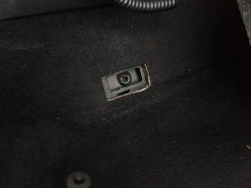

habe vorhin im Internet ein Bild von einem Beifahrerfußraum aus einem Golf gesehn.
http://data.motor-talk.de/.../nasser-golf1-7458634611784794987.jpg
Neben dem Sitz ist unschwer das Plastik Teil zu erkennen.
Bei meinem IVer habe ich das allerdings nicht, aber dafür einen Auschschnitt im Teppich.
Für was ist das genau? Isofix Halterung?
Danke
Julian

Ich habe grad mal den Teppich hochgeklappt, weil ich wieder mal ein Wasserproblem habe.
Ursache diesmal ist anscheinend ein Stopfen.
Hinter den Teppichausschnitten für den Ausströmer ist ein offener(!) Luftkanal.
Drehe ich die Lüftung auf kommt also Luft raus, wird aber durch den Teppich behindert.
Info aus Wolfsburg: Wenn Ausströmer nicht da, dann vergessen. Klasse 😁
Heißt also
1. bei Dir haben sie das Gitter am Mitteltunnel vergessen (den Aufbau sieht man auf partcats.info ja sehr gut)
2. es ging Dir nicht um die vorderen Ausströmer vor der Spritzwand / am vorderen Ende des Mitteltunnels vor der Mittelkonsole, was ich anfangs immer so -offenbar miss- verstanden hatte.
Richtig.
Sollte nun kostenlos nachgeliefert werden.
Wieder richtig.
Anbei ein Bild, welches zeigt, wie es jetzt nach entnahme des Teppichausschnitts aussieht.

Hast du so ein Gitter auch auf der Fahrerseite?
Beifahrerfussraum
nein, das Gitter ist nur auf der Beifahrerseite (oder wurde bei mir auf der Fahrerseite auch "vergessen" xD)
was muss man denn machen, um 15 Jahre später das Gitter umsonst zu bekommen? wtf? seit wann ist der Freundliche freundlich 😁 ?
@error126 schrieb am 8. Dezember 2015 um 20:25:11 Uhr:
Gut, dachte ich mir.
1. Steht beim Freundlichen Menge: 1 und
2. Ist auf der Fahrerseite auch kein Loch im Teppich
Nehme an, dass die gleichen Teile dann wohl auch bei späteren Fahrzeugen verbaut wurden. Dort dann wohl auch für den Fahrer. Trotzdem bleibt die Frage: Warum nur für den Beifahrer im IVer? Aber wann war VW mal logisch. 😁

Bissl mit WOB telefonieren, welche einen dann an ein paar Andere verbinden, welche dann sagen: Fragen Sie bitte nochmal beim Örtlichen VW Betrieb nach. Dort half dann der Herr K. (<- sehr kompetent) weiter. 🙂
Hole morgen zwei Stopfen ab, dann gibts vielleicht noch Neuigkeiten. Glauben kann mans erst, wenn man das Teil in der Hand hat. 😁

Melde: Teil nun kostenlos nach über 14 Jahren nachgerüstet! 🙂
