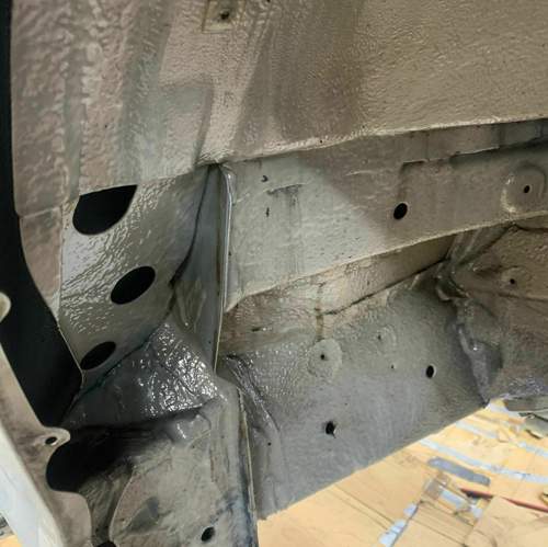

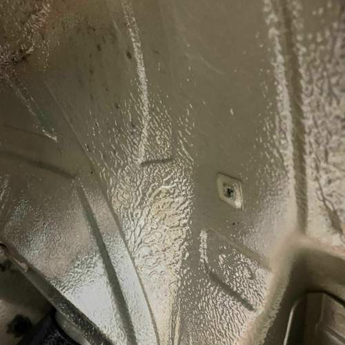

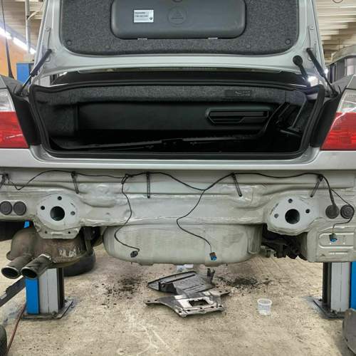

Ich habe mir das vor einem Jahr auch gegönnt. Gute 6 Zylinder Cabrios im unverbastelten Zustand werden ja langsam selten.
Das habe ich dann Profis machen lassen.
Beim Kauf vor 3 Jahren hatte ich einen stecknadelkopfgroßen Rostpickel an der M Leiste Fahrerseite gefunden. Das hat der Verkäufer mit Schweißen behoben.
Jetzt wurde von der Werkstatt endoskopiert und für sehr gut befunden.

@Textron schrieb am 27. Dezember 2021 um 17:47:22 Uhr:
Sieht sehr aufwändig aus aber dafür scheinbar auch gründlich. 😎

Ich habe noch mal nachgefragt. Bei der Bürste auf dem Bild handelt es sich NICHT um eine Drahtbürste.
@Textron schrieb am 11. Januar 2022 um 18:09:45 Uhr:
Das glaube ich nämlich auch nicht!
Viel mehr wird es wohl eine Siliziumcarbidkorn oder entsprechende Kunststoffbürste sein…
