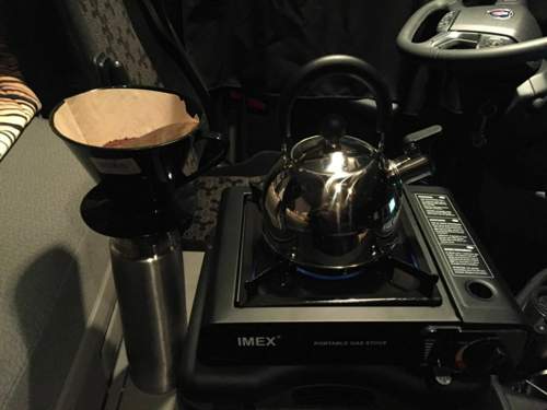

Ich mache es so (siehe Foto). Inzwischen ist es schon zu einem richtigen Ritual geworden.
Das Foto stammt noch vom Winter. Bei schönem Wetter kann man das natürlich auch nach draußen verlegen.

24 Volt wäre die bessere Wahl gewesen ;)
Bei Gaskochern kann ich nur die mit der Kartusche an der Seite empfehlen. Die haben nämlich ein eigenes Ventil an der Kartusche und sind dadurch viel sicherer im der Bedienung, gerade beim Wechseln der Kartusche kann so kein Gas mehr entweichen.

Vielleicht noch als Anmerkung zum Gaskocher. Ich zünde immer erst das Gas an bevor ich ein Kochgefäss drauf stelle. Andernfalls ist es möglich, dass man nicht mitbekommt ob es zu einer Flamme gekommen ist oder ob nur Gas ausströmt. Zündet man jetzt erneut kann es unter dem Topf zu einer Verpuffung kommen, da sich das Gas dort vor dem zweiten Zündversuch gesammelt hat.
