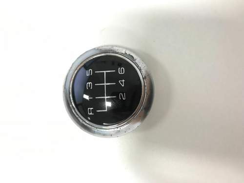

bei meinem A4 ist die Plakette (Kappe) des Schaltknaufs ziemlich abgegriffen und die Chromreste sind recht kratzig (siehe Photo).
Ich konnte die Plakette vorsichtig heraushebeln ohne Schaden anzurichten.
Jetzt sagt der Freundliche, es gäbe die Plaketten nicht einzeln, sondern nur den ganzen Schaltknauf mit -sack zu bestellen.
Mein Problem ist das der Knauf sonst im Top-Zustand ist und es echt schade um das Alte wäre.
Kennt jemand eine kompatible alternative Plakette?
und
Weiß jemand ob sich die Plakette einfach aus so einem Knauf (Nr. 1 oder Nr. 2) genauso heraushebeln lässt und danach auch passend zum Original ist?
Hat jemand überhaupt Erfahrung mit den alternativen Hebeln, sind die qualitativ und optisch i.O.?

Bekommst du den mittleren Teil (schwarze Schaltanzeige) raus...?
Wenn das geht, würde ich eine Skizze vom Gesamtteil machen, aus Edelstahl drehen lassen und die schwarze Schaltanzeige einsetzen / einkleben und das ganze Teil wieder oben im Schalthebel verbauen.
Ob diese ganze Teil gedreht werden kann, muss ein Fachmann entscheiden.
Ich denke nicht, dass die Plaketten zum Originalen kompatibel sind.

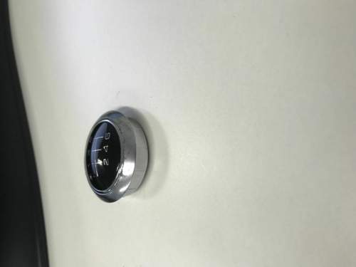

Ich habe die zwei Knöpfe aus dem Themenstart erhalten. Dazu kann ich folgendes berichten:
- Der Knopf ist aus Echt-, Manschette aus Kunstleder.
- Kommt mit dem nötigen Montagematerial, das Teil mit Manschette sogar mit einem Stahl-Klips sowie Schraubschelle.
- Das Leder ist nicht so glatt wie das Original und schlägt feine Falten an der eingelassenen Plakette und etwas gröbere an dem Chomring.
- Fasst sich nicht so Wertig an wie das Original an.
- Die Chormierung ist etwas glänzender als das Original und sieht billiger aus. Sowohl am Ring als auch an der Plakette sieht man kleine Verarbeitungsfehler besonders in der Chromschicht.
- Riecht nicht besonders ansprechend.
- Die Ziffern auf der Plakette sehen aus wie gestempelt und der Abdruck ist nicht überall gleich gut und gleichmäßig.
- Plakette ist geklebt und kann nicht einfach so herausgehebelt werden.
- Der Preis ist für die Qualität dennoch sehr angemessen und der Knauf wird mit Sicherheit seine Arbeit verrichten. Die Qualitätseinbußen sind zwar gering aber dennoch sichtbar und fühlbar.
Ich werde aber lieber die Teile zurücksenden und auf das Originalteil zurückgreifen, würde aber jedem raten sich die Teile selbst anzugucken und danach auch zu entscheiden, ob er den Qualitätsunterschied merkt oder in Kauf nimmt.

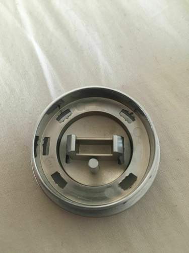

Ich würde schauen, ob diese mittlere Ganganzeige auszuklipsen geht…dann schön mit feinem Sandpapier den Chromring glatt schleifen, entfetten und dann lackieren + dann noch mit Klarlack hinterher.
Auf dem einen Foto sieht es so aus als wären da 4 haltenasen für den Mittelteil?!?
Werd morgen mal bei mir ausbauen

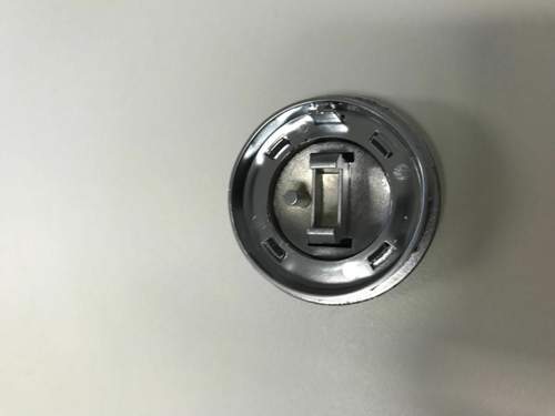

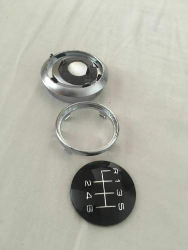

Also man muss erst auf der Rückseite links und rechts neben dem Mittelteil durch die beiden Öffnungen die schwarze Plakette nach oben drücken. Die ist mit Klebeband geklebt.
Danach kann man ganz einfach den chromring der da noch ist ausclipsen mit den 4 Nasen.
Dann hat man alle drei Teile getrennt
