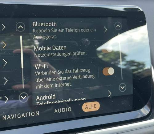

Hatte schonmal jemand das problem, dass keine mobilen daten vorhanden sind mit der mitteilkung: "netzeinstellungen prüfen" ?
Schon mehrmals! Allerdings erst seit dem letzten Update. Vor 3 Tagen zuletzt. Am nächsten Tag war es aber wieder normal…

@Haeng schrieb am 16. August 2021 um 10:07:07 Uhr:
Eine tlw. nicht verfügbare 4G Verbindung ist wohl ein noch aktuelles Schluckauf vom neuen PiviPro.
Festgestellt in meinem neuen 90er Defender (PiviPro Version 2.1.3), aber auch anderen neuen Defender(n), mit denen ich gefahren bin. Sämtliche Maßnahmen wieder eine Verbindung zu haben, schlugen fehl (e. g. PiviPro Reset, Zündung aus /ein, Verbindungsreset).
Wie von Zauberhand funktioniert es wieder. Nach paar Minuten, Stunden oder wie das letzte Mal nach einem Tag 🙂.

Na mal sehen, laut Servicepartner lässt es sich durch eine umprogrammierung lösen, vlt. auch von Zaubehand. Ich warte mal ab
@Haeng schrieb am 16. August 2021 um 14:30:57 Uhr:
Umprogrammierung? Interessant. Ich hatte meinen Händler im Juni auf die Thematik angesprochen (aufgrund mehrfacher 4G Ausfälle in untersch. neuen Denfender(n). Mir wurde mitgeteilt, dass JLR dbzgl. "dran" ist und mit einem Software Update in der 2. Juli-Woche das Problem behoben wird. Das kann/konnte ich leider nicht bestätigen - eine Behebung der Ausfälle nach Installation. (wie offensichtlich auch andere JLR Fahrer mit PiviPro >Jaguar, Evoque,...).

Mein neuer Velar (ausgeliefert Im Juli) ist auch gerade im Service weil die Internetverbindung relativ regelmässig ausfällt. Ich bin mal gespannt ob die 2 Tage in der Werkstatt was bringen.
Sonst funktioniert aber PiviPro soweit problemlos.
Gebt bitte hier kurz Bescheid, wenn es neue Erkenntnisse bzw. Lösungsansätze gibt.
Danke und Grüße vom Ron
@Kaiman0815 schrieb am 17. August 2021 um 14:54:10 Uhr:
Nach 2 Tagen mit einem F-Pace als Ersatzwagen konnte ich heute den Velar wieder abholen. Es wurde ausschliesslich Software-Updates durchgeführt, anscheinend sind noch nicht alle Teile des Pivi-Systems OTA updatebar. An der Hardware wurde nichts geändert (nur ein netterweise kostenloses Auffüllen von AdBlue)
Ergebnis: 4G wird angezeigt, Spotify und digitale Verkehrsinfo funktionieren, aber die Satellitenkarte wird nur sehr grob aufgelöst angezeigt, als würde sie nicht richtig geladen.
Mal schauen ob sich das bis zur nächsten Fahrt wieder eingependelt hat.
