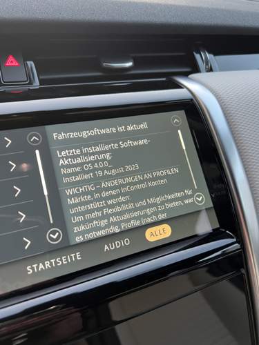

Also dann nutze ich mal diesen Thread – LR Discovery Sport D200 R-Dynamic SE – MY 2023. Ich habe vorgestern das Software Update auf OS 4.0.0_ gemacht und es schwer bereut. Dabei weiß man doch, ein Update erst installieren, wenn erst andere die Versuchskaninchen waren 😉 Ich wusste auch nicht, dass es ein Major Update ist, dachte eher ein kleines schneller-höher-weiter Update. Egal, jetzt ist es eh zu spät.
Also da ich ausschließlich mit Apple CarPlay fahre, ist es für mich gravierend nervig: ACP wird nicht mehr geladen. Geht man auf den ACP Button, geht sofort die Bluetooth Konfiguration auf anstatt der ACP Oberfläche. That’s it. Dort ist alles eingestellt wie es soll und somit eine Sackgasse. Also habe ich dann die Verbindung meines iPhone 13 Pro mit iOS 16.2 komplett gelöscht und nochmal neu verbunden und aktiviert. Und ACP war wieder da. Allerdings nur solange bis man ins Pivi Pro wechselt oder den Wagen abstellt. Danach geht das Ganze von vorne los.
Komplett inakzeptabel und mangelhaft. Hat jemand eine Idee dazu? Oder wer hat das Update bereits gemacht und auch ähnlichen Driss damit?

Ob ich jetzt schon automatisch bei 4.0.1 bin, weiß ich gar nicht. Ich habe soeben das komplette Menü durchforstet. Wo kann ich meine aktuelle OS Version sehen? Ich habe nichts gefunden. Im InControl meines Velars gab es dafür einen eigenen Menüpunkt sowie auch nach neuen Update Versionen manuell suchen zu können. Entweder ich sehe den Wald vor lauter Bäumen nicht oder es gibt da keine Angaben zu?!

Hallo DarthVelar, du hast doch gestern selber ein Bild von dem Menüpunkt, wo Version und Installationsdatum angezeigt werden, gepostet. Auf diesem Bild steht OS 4.0.0, Installiert am 19.August 2023. Dort musst du nachschauen, ob jetzt schon 4.0.1 steht.
Gerald
@EvoqueFan Nein, das war eher eine Art Popup-Fenster nach der Installation. Da stand in der tat alles drin. Komme da aber nicht mehr hin. Wie gesagt, wenn jemand den Pfad kurz für mich hätte, dann bin ich schlauer 😉
Okay, auf der PiviPro Startseite rechts unten Einstellungen (Zahnrad) anklicken, dann unten Alle anklicken, dann links auf Fahrzeug klicken und im Fahrzeugmenü runterscrollen zum letzten Punkt Softwareinfo (oder ähnliche Bezeichnung). Dort geht dann das Fenster mit der Info zur zuletzt installierten OS-Version auf.
