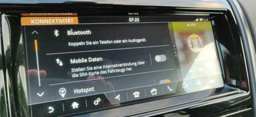

seit einigen Monaten (mittlerweile eig. 2 Jahre) versuche ich, 3 Bugs gelöst zu bekommen.

2) Die mobilen Daten schalten sich bei mir sporadisch aus. Wenn man sie aktiviert, steht da "SIM wird gelesen", aber es passiert lange Zeit nichts, bis sie wieder deaktiviert sind. Schaltet man den Motor ab, wartet ein paar Sekunden und startet ihn wieder, sind die plötzlich von alleine wieder an oder lassen sich zumindest wieder aktivieren.
(Siehe Bild 2)

Da das bei mir schon lange besteht und die Anschlußgarantie nicht abgeschlossen werden kann, solange noch Fehler vorhanden sind, sind LR UK und LR Deutschland eingeschaltet. Leider wissen beide jedoch nicht, ob das ein Bug (alle oder zumindest viele Fahrzeuge) ist, oder ein Fehler meines Fahrzeuges. Allerdings haben die Kollegen keinen Zugriff auf Vergleichsfahrzeuge. Darum hoffe ich, dass ihr mich mit Infos füttern könnt. Bräuchte die Infos welches Modell ihr habt (Disco, RRS, RR, Velar), welches Baujahr & welche SW-Version und ob das bei euch auch so ist. Perfekte wäre noch mit Bild. 🙂

Punkt 2 kann ich bestätigen. Modul wurde bereits getauscht, passiert immer noch sporadisch. Im Jaguar F pace

Punkt 2 habe ich ähnlich. Aber nur, wenn das Fahrzeug 2 Tage steht.
Für alles Andere das falsche Fahrzeug :-(
DS 2018 20A, bzw. jetzt 20B, wobei unter 20B stand das Fahrzeug noch keine 2 Tage.
Ich muss mich dann neu anmelden, was Zeitweise erst im 2. oder 3. Anlauf funktioniert. "SIM wird gelesen" kommt dann zwischendurch auch mal vor.
Das habe ich seit irgend einer späten 19er Version. War Anfangs nicht so.

Punkt 2. hatte ich auch sporadisch gehabt.
Nach kurzer Fahrt waren die Mobilen Daten weg und habe sie dann immer manuell aus und wieder
eingeschaltet.
Diesen Bug habe ich jetzt seit Wochen nicht mehr gehabt, vielleicht wurde der durch ein Update der
Netzbetreibereinstellungen (Vodafone) oder durch Update Incontrol behoben.
Alles andere läuft.
Velar, Software 20B

Punkt 2 hatte ich nur 1x, aber auch nur weil das Abo der Sim abgelaufen war. Das war im Mai mit 20A

Pkt 2 und 3 bei mir nicht. Pkt 2 hängt aber mit der Telematic-Software zusammen, nicht mit der Infotainment-Software. Ich bin auf 18.2 und das ist noch nie passiert. Allenfalls könnte hier auch ein Hardwareproblem (SIM-Leser) vorliegen, die sind nicht besonders solide.

das ICM (Steuergerät) und das Modul mit dem SIM-Slot (und USB Slots) wurde bei mir schon getauscht. Das Steuergerät für die Datenverbindungen ebenfalls. 🙁
