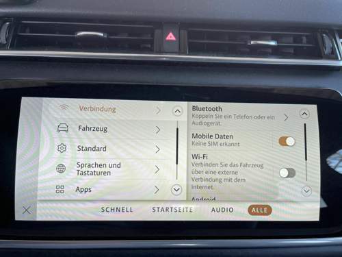

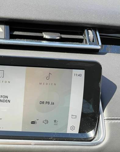

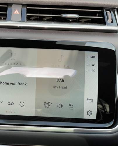

Ich hänge hier mal 3 Bilder an.
Mit 4G - so soll es....
Und eben ohne..
Meine Werkstatt Leute hatten keinen Plan.

könnte der SIM Kartenslot sein, hatte ich bei meinem neuen RRS auch gleich nach Auslieferung, bei der Übergabe war alls gut, ein Tag später schon nicht mehr. Der Kartenslot wurde getauscht, seitdem keine Probleme. Diese Kartenslots sind bei JLR bekannt, das kommt wohl immer wieder mal vor.

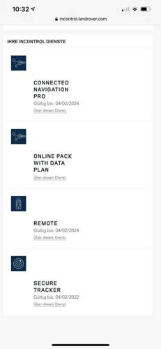

Bei Pivi Pro dürften das 3 Jahre sein. Hab gerade gesehen (Foto im Anhang)), dass ich 1 Jahr secure tracker mit dabei habe. Wusste ich gar nicht....
Was kostet das Datenpaket nur für die Echtzeitnavi ab Jahr 4? Irgendjemand ne Ahnung?

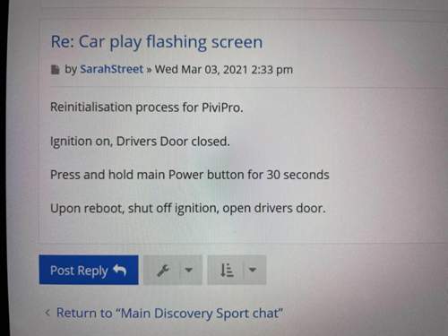

@angelmann1 hab das folgende aus einem englischen Forum, da hatte auch einer massive
Mobilfunkprobleme und andere Mängel. Nach Tausch einiger Hardwareteile läuft es bei dem wieder.
Since getting my '21 on April 1st, I have been having all of the Pivi Pro issues along with navigation freezing up. The InControl login was an easy software update, however the in car data connection has been the main issue. Although the car shows connected to AT&T 4G it actually was not. My dealer has been on the line with JLR technical for over a week now and they finally resolved the problem. Firstly, they replaced the whole head unit which resolved all the lag and the navigation issues. When they tested the system it all worked perfectly except for the data connection. JLR had them "force" (my service manager's word) some software into the system to resolve it. It did not help. Finally, after analyzing everything, it was found out that although the data connection was showing max signal on the screen, the car was in fact not receiving the signal strongly at all. They replaced the Telematics Control Unit. The car is now smooth and functioning as it should.
