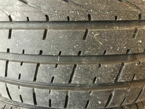

bei mir ist es ein P7 cinturato blue 235/40 18 95Y XL auf der Vorderachse am S4 mit V8
Schultern abgelaufen und ein Reifen Gewebe gebrochen.
Kein Druckverlust und Solldruck immer über 3,0 bar
Abgelaufene Schultern
Geplatzt
Geplatzt

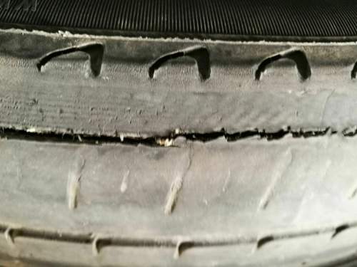

Moin, und hier meine Pirellis, Dot 2015. habs in einem anderen Beitrag schon erwähnt.
Al
A54dc7b8-0393-46a5-9ea8-14ee6838e00c

mir ist aber schon desöfteren bei pirelli aufgefallen bei der abmontage das die lauffläche wie soll ich sagen nicht fest war bzw gerissen ist beim abdrücken (run flat).
für mich kommt nur michelin aufs auto, hatte noch keine probleme. egal welcher druck geschwindigkeit, sturz oder anderes, immer ohne probleme. ich selber bin auch noch nie mit pirelli, klar gekommen auf den fhrz.
......was interessant wäre, wie "alt" die jeweiligen Reifen waren. Meine waren allesamt ältere Reifen, von 2014, also der erste Ende 2017 geplatzt der nächste Ende 2019....hmmm. Darf aber meines Erachtens trotzdem nicht sein.
