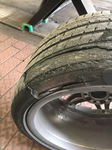

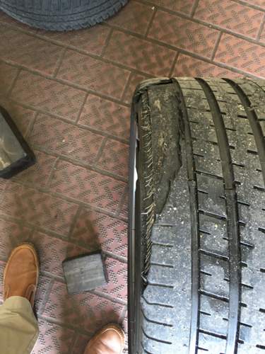

Ich habe mein Auto vor 3 Jahren mit P Zero gekauft und bin häufig mit hohen Geschwindigkeiten unterwegs. Im Herbst letzten Jahres sind mir nach einer längeren und schnellen Autobahnfahrt bei beiden Vorderreifen die Flanken ringsum aufgerissen. Gestern hat ein hinterer Reifen bei 270 km/h einen 20 cm langen und 8-10 cm breiten Profilblock verloren. Die Reifenflanke ist aufgerissen und das Stahlgeflecht schaut raus. Das Gummi hat Teile des Fahrzeuges durchschlagen.
Die Reifen sind DOT 3419, also knapp 4 Jahre alt und bis 300 km/h freigegeben: 98Y, der Luftdruck war i.O. und das ist Fahrzeug im Serienzustand.
Ich werde aus gesundheitlichen Gründen in Zukunft auf Pirelli P Zero verzichten.

Also bei dem Schadensbild würde ich mich bei Pirelli melden, sowas kann doch nicht sein, bei einem Premiumreifen. Da muss ja entweder ein Produktionsfehler oder eine Beschädigung des Reifens vorausgegangen sein.
Herrje! Was ein Glück ist nichts schlimmeres passiert.
Ich habe die Fotos mal vergrößert und da ist mir aufgefallen, dass zwischen meinen gesetzten Pfeilen die Riffelung verletzt ist, obwohl das dort nicht mit abgerissen ist. Vielleicht bist Du da seitlich an etwas mit einer scharfen Kante vorbei geschrammt und das hat die Flanke aufgeschnitten?
Ich würde auch mal beim Hersteller anbimmeln. Nicht um die in Regress zu nehmen, aber wenn die ein Qualitätsmanagement haben, wollen die vielleicht auch wissen, was passiert ist. Ich habe da schon öfter mal offene Ohren gefunden, wenn ich dazu gesagt habe, dass es nicht um Zoff geht.
