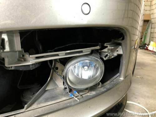

Hier mal ein Bilder von der Öffnung, wo ich das TFL eingesetzt habe, bzw einsetzen werde..
Im Prinzip war nur der Steg an der rechten (auf der anderen Seite natürlich links) im Weg.
Danach muss man sich nur noch ein schwarzes Stück Plastik zwischen TFL und der klein n Ecke, die in der Stoßstange sitzt suchen, damit es nicht offen ist..
Werd’s vermutlich am WE fertig stellen..

Da bin ich mal auf das Endergebnis gespannt! Die 6R Leuchten werden aber vermutlich etwas kürzer als die Blinker sein oder? Wie löst du dann das Problem mit dem Spalt, der dann entsteht?
Genau, das meine ich mit dem Stück Plastik. Ich verlängere quasi das kleine Stück, was schon da ist.
Ah, das hatte ich überlesen. Hätte gerne dann viele Bilder und Details 😁 Wie hast du sie befestigt?
