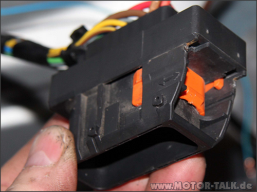

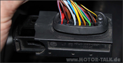

Hallo Zusammen,
hat hier jemand Zugriff auf TIS und kann mir evtl. die PIN Belegung für den Türstecker Fahrerseite zukommen lassen?
An der Fahrertür geht ein Stecker ab (Bild 1) und an der Karosse wird das Gegenstück (Bild 2) montiert. Ich habe nur ein DDM und kein PDM, es ist ein Vectra C BJ 06.2006 und ich verfüge über elektrisch verstellbare / beheizte Spiegel, diese sind jedoch nicht elektrisch anklappbar.
Kann mir jemand die PIN Belegungen nennen?
merci

Was hast du den vor??
PIN9 Weiß-Gelb = Automatischer Tag/Nacht Spiegel Signal
PIN12 Braun-Gelb = Automatischer Tag/Nacht Spiegel Niedrig-Bezug
PIN11 Blau = Außen Rechts Spiegel Horizontal Position Steuerung
PIN14 Schwarz-Weiß = Rechter Spiegel Heizungselement Steuerung
PIN16 Schwarz-Rot = Außen Rechts Spiegel Position Motor Ableitungskabel
PIN19 Grün = Außen Rechts Spiegel Vertikal Position Steuerung

Erneut elektr. anklappbare Außenspiegel nachrüsten, mit originalen Leitungen. Die Stecker sehen nämlich voll bestückt aus.
Ich meld mich, wenn es geklappt hat.

Also musst du nur von (A28P) PDM-Steker zu (M11P) Spiegel-Stecker 2 leitungen nachzihen.
Da du den kabel von der Fahrertür dazu zerlegen willst nimmst du am besten die beie leitungen Blau und Grün die von DDM zu Spiegel stecker gehen raus und Pinst dei bei dem Beifahrer Türkabelbaum nach.
Raus:
Spiegel PIN2 Blau an DDM PIN38
Spiegel PIN7 Grün an DDM PIN20
Rein:
Spiegel PIN10 Blau an DDM PIN4
Spiegel PIN9 Grün an DDM PIN3

Stecker 11 ist der Stecker zwischen Tür und Karoserie. 12 ist der für beifahrertür.
Sind die auch da geht der Pin10 an Pin4 und Pin9 an Pin3
Original geschrieben von divx_virus
Raus:
Rein:
Spiegel PIN10 Blau an DDM PIN3
Spiegel PIN9 Grün an DDM PIN4
Ansteuerung geht über CAN-BUS
Sorry ist mir ein fehler eingeschlichen.. nu ist es richtig.
