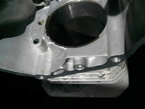

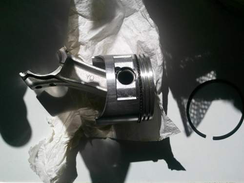

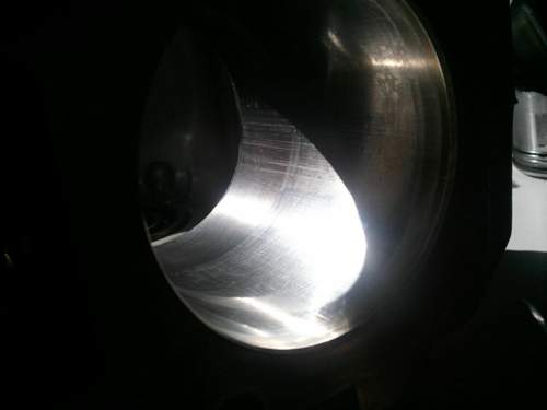

habe folgendes Problem mit meinem Piaggio Zip ssl 25 Baujahr 94.
Also es ging los das ich ganz plötzlich einen Kolbenklemmer hatte nach einer längeren Fahrt. Dann stellte ich ihn wieder an und nach kurzer Zeit trat das Problem wieder auf solange bis er keine Kompression mehr hatte und ich einen neuen Zylindersatz verbaut hatte. Eingebaut angesprungen alles top doch das Problem trat wieder auf. Dann dachte ich mir mal ne neue kw einbauen weil das Pleul schon einiges an Spiel hatte. Lager und Simmerringe gleich mitgewechselt. Komischer weise trat das Probleme mit dem Klemmer wieder auf. Ich kann mir nicht mehr erklären warum. Öl hat er immer genügend bekommen.
Ich hoffe ihr könnt mir weiter helfen. Übrigens hat er schon 23000 km runter.

Mein Gott versteht ihr es denn nicht der Kolben und Zylinder arbeitet einwandfrei da kann ich keine Fotos machen.
Mein Gott verstehst du denn nicht, dass du Fotos von den Teilen machen sollst, die du ausgebaut hast und nicht von denen die jetzt im Moment verbaut sind?

Alter du stellst dich an. Siehe Anhang. Die Fotos wurden mit einen Samsung Wave S8500 gemacht. Also nicht das neuste Handy.
Die Fotos sind von meinen Rasenmäher. Man sieht wunderbar den Kreuzschliff und ein paar Kartzer vom Kolbenhemd. Motor läuft wieder einbahnfrei 😉.

Bei Kolben unten links und oben rechts kaputt wird es das Nadellager am Pleul sein oder die Wellenlager. Was anderes außer Pfusch (Zylinder schief aufgesetzt wegen falschen Dichtungen oder alte Dichtungen kleben noch drunter) geht da eigentlich nicht.
Ein Rasenmäher hat weder Fußdichtung, noch Nadellager 😉
