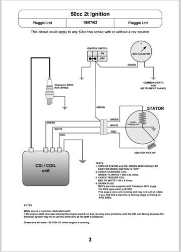

Mein NRG-MC3-AC (Vergaser) Bj.2003 hat mit E-Starter keinen Zündfunken, -mit Kickstarter kein Problem !
Über einen kleinen Tip würde ich mich sehr freuen !

In der beigefügten Schaltskizze ist die AC-CDI Zündanlage deines Rollers mit seiner kombinierten CDI/Zündspuleneinheit dargestellt. Zur gezielten Fehlereingrenzung klemmst du sämtliche elektrischen Komponenten ab, welche nicht zur Funktion der Zündanlage benötigt werden, m.a.W. die komplette Lichtanlage, den Reglergleichrichter, Blinkgeber, usw., usf., sodaß nur noch der Zündstromkreis gemäß Schaltskizze übrig bleibt. Das Kabel zum Zündschloß klemmst du ebenfalls ab, weil es schließlich nur zum Abstellen des Motors benötigt wird und dir geht es ja zunächst darum, den Roller überhaupt mal elektrisch starten zu können.
Gruß Wolfi
PS: Die Aktivierung des E-Starters funktioniert durch einfaches Brücken der beiden dickeren Leitungen am Starterrelais, somit muß dann auch weder ein Bremshebel gezogen noch der Starterknopf betätigt werden. Die ganze Elektrik bzw. Elektronik außer natürlich den wenigen zündungsrelevanten Komponenten laut der Schaltskizze aus dem Piaggio Workshop Manual sollte abgeklemmt sein.

PS: Der TS könnte testweise den Motor mit einem Akkuschrauber über die Mutter am Polrad durchdrehen und dabei den Zündfunken an der rausgedrehten Kerze prüfen. Bei dem vorhandenen AC-CDI Zündsystem muß sich ja nur die Kurbelwelle mitsamt dem Polrad drehen. Die Bordnetzbatterie ist zur Erzeugung der Zündfunken entbehrlich und hätte somit im abgeklemmten Zustand auch keinerlei Einfluß mehr.
Den vorliegenden Elektrikfehler - spaßig oftmals als »Kupferwurm« bezeichnet - findet man, indem nur noch die Komponenten für die Zündanlage angeschlossen sind und trotzdem per Kickstarter noch Zündfunken entstehen. Das hat der TS bei meiner Empfehlung zum Abklemmen der Elektrik wohl nicht richtig verstanden.
Die von Doc Maisenkaiser getätigte Aussage: "Also Messgerät ist das A und O." — diese Behauptung stimmt zwar in der Theorie schon, birgt jedoch in der Praxis etliche Stolpersteine. 😉
Nachtrag: Die angehängte Skizze stammt aus den 'Piaggio Tech Manuals' und enthält Testhinweise und zudem wichtige Notizen (engl. 'Notes'😉. Der weiße Draht im Zusammenhang mit fehlender Motormasse wird explizit als Problemstelle bei Zündstörungen benannt.

Den Screenshot für die '50 cc 2T Zündung' aus den 'Piaggio Tech Manuals' habe ich hauptsächlich wegen der Notiz beigefügt, die ein mögliches Problem mit der CDI/Zündspuleneinheit beschreibt, wenn der weiße Draht von der Restelektrik als Masse mißbraucht wird – das ist meine freie Übersetzung des englischen Textes. 😉
Ein theoretischer Ansatz zur Erklärung des Zündfunkenausfalls bei Benutzung des E-Startes geht eben genau in die Richtung einer fehlenden bzw. schlechten Masseverbindung. Ich würde wetten, daß der TS die wichtige Masseleitung/-verbindung am Motorblock nicht geprüft resp. mittels Ohmmeter gemessen hat. Diese Masseleitung am Motorblock kann beispielsweise per Rundöse unter einer Befestigungsschraube des Anlassermotors ausgeführt sein. Und bei nicht angeschlossener Masseleitung am Anlassermotor liegt das Fehlerbild "kein Zündfunke bei E-Start" unter Berücksichtigung der angesprochenen Notiz aus den 'Piaggio Tech Manuals' doch quasi auf der Hand. 🙂
