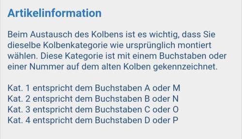

So habe jetzt bei Easy Parts Rollerteile einen neuen Kolben mit Ringen gekauft.
Kolben Kpl. Ø85,8 86 Piaggio Master 400 I.e H2o 4t 4v E3 Kat. 2 (b)
@DennisOlja schrieb am 7. September 2022 um 11:08:52 Uhr:
@DennisOlja
Die Kolbenkategorie 2 hast du mit Absicht gewählt bzw. anhand der Artikelinformation (Bild 1) bestellt.
Gruß Wolfi
PS: Wer baut den Kolben denn ein?
Nachtrag: Konntest du den Kennbuchstaben auf dem eingebauten Kolben mittels Endoskop lesen, oder wie hast du das konkret gemacht?
Zweiter Nachtrag: Den Kennbuchstaben auf dem noch eingebauten Kolben deines Motors kannst du aus keiner Liste rauslesen, den mußt du selbst rausfinden (Bild 2).

Ja habe ich. Warum? Ich war in der Explosionszeichnung und habe vorher mein Piaggio ausgesucht. Ich baue den ein. Ich habe zum Beispiel am Auto auch das Radlager, Bremssattel, Bremsscheiben und Klötze gewechselt. Ich schaue mir aber vorher immer 50 Videos an bevor ich mich daran wage. Variomatik und Kupplung habe ich auch am Piaggio selbst gewechselt.
Nein habe ich nicht. Habe es aus der Artikelinformation rausgesucht.
