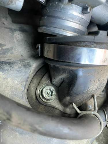

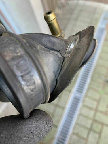

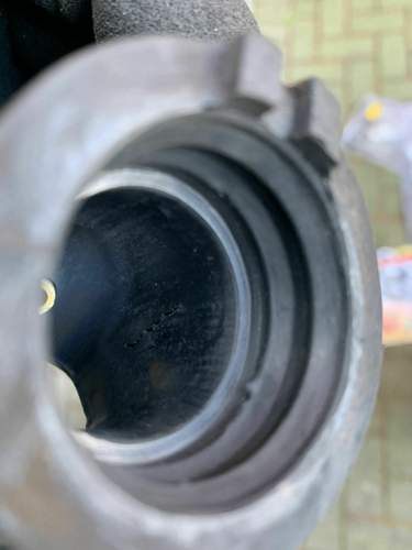

So, bin einen Schritt weiter. Zündkerze erzeugt Funken und sah auch gut aus. Allerdings hat der Ansaugstutzen einen Riss. Könnte das das Problem sein, dass er nicht startet sondern sich nur der Anlasser mit der Vario dreht ?
Habe mal einen neuen bestellt und werde berichten, sobald dieser eingebaut ist. Schönen Sonntag!
PS: Bilder habe ich angehangen.
