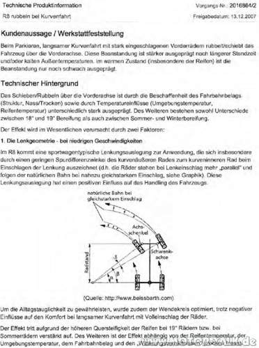

Es ist wieder soweit die Sommerräder vom 982 in 20" rubbeln wieder extrem beim rangieren :mad:
R8 macht das genau wie ein GT3 und ein aktueller GLC43 macht das sogar mit höheren Querschnitten...

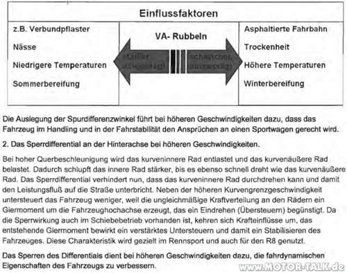

Tja, es ist halt wieder etwas kälter geworden, die Reifen werden härter und haben einen Ticken weniger Grip, also kommt der Effekt wieder. Physik ist ja so einfach!

Lies mal diesen Thread:
https://www.motor-talk.de/.../...ollem-lenkeinschlag-t5525192.html?...
Stichwort "Ackermann-Prinzip"

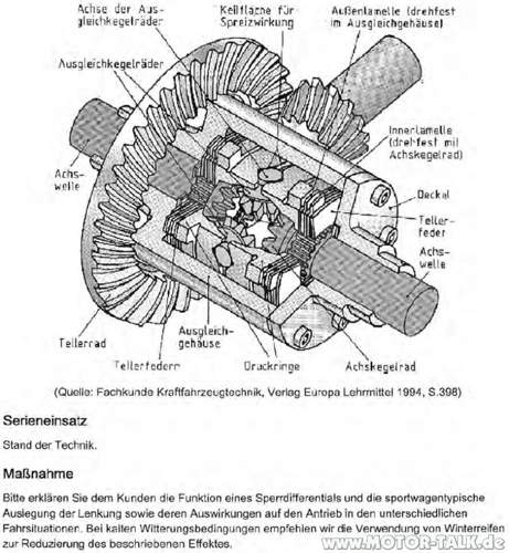

Lenkeinschlag Differenzwinkel.
das innere Rad läuft einen kürzeren weg wie das äußere Rad.
daher das rutschen der Reifen.
auch hinten besonders mit diff. sperre.
