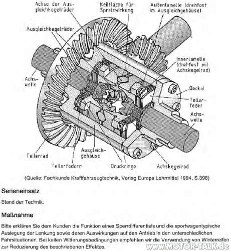

Anderer Hersteller, gleiches Probl... ähh... Phänomen...
