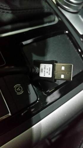

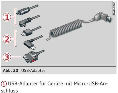

Das Audi-Kabel ist übrigens das im Bordbuch auf Seite 32 beschriebene (Nummer 1 - siehe Bild).

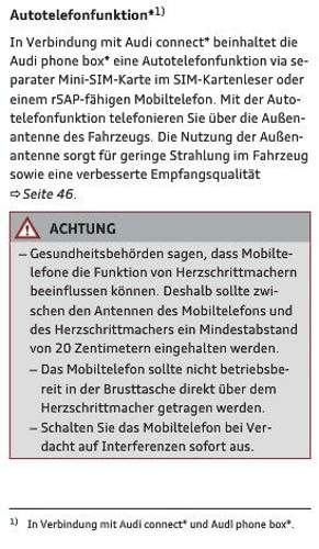

Auf Seite 44 sagt das BB übrigens auch explizit das Autotelefon-Nutzung via rSAP ausschliesslich mit Audi connect UND Audi phone box möglich ist.
Das erklärt jetzt auch warum ich die phone box (als Teil des Business Plus Pakets) nicht abbestellen konnte - ich war davon ausgegangen, dass ich das nicht benötige, da ich *nur* rSAP wollte und auf die Ladeschale/Antennenverbindung pfeife...
Glücklicherweise war es nicht möglich die phone box wegzulassen.
Ist aber schon ein starkes Stück, das so zu ändern und nicht wirklich eindeutig zu kommunizieren.
Ich wäre in die gleiche Falle gelaufen - wie wahrscheinlich die meisten die vom VFL kamen und meinten, das System zu kennen...
Edit: Bild BB mit Aussage dass phone box + connect für Autotelefon benötigt.
USB Adapterkabel
Autotelefon
@tsmike schrieb am 5. Oktober 2015 um 18:58:16 Uhr:
Hast du da eine teile nummer drauf?
Schau mal auf den Anhang.
Keine Ahnung, ob Dir das weiterhilft...
TN Kabel
Richtig, Audimann 77. Wenn man vergessen hat, die Phone Box zu bestellen (und nur Connect hat) dient die SIM Karte im eingebauten Slot nur zur Datenübertragung. Telefonieren musst Du dann mit dem Handy über Bluetooth. Das geht nur im Freisprechmodus (BT) und die ganze schöne Antennenstrahlung des Handys hast Du im Auto.
