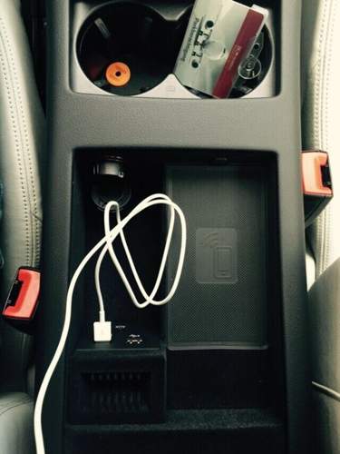

Moin,
Ich habe gerade mal nachgemessen. Die gummierte Fläche ist 8.2x15cm. Foto anbei.
Sollte also locker passen.

Die Phone Box ist (wenn mann MMI mit Touch hat) ebenerdig, also genau so flach wie der Boden dahinter. Das soll heißen, dass der Stecker am Handy ruhig hinten herauskommen kann. Da wo es auf dem Foto von Schafi100 schwarz ist hinter der grauen Gummifläche sind noch ca. 5 Zentimeter Platz.
Doch der Stecker darf ruhig größer sein, denn es gibt ja dahinter noch eine Freifläche - die ist nur nicht gummiert. Siehe mein Bild zuvor.
