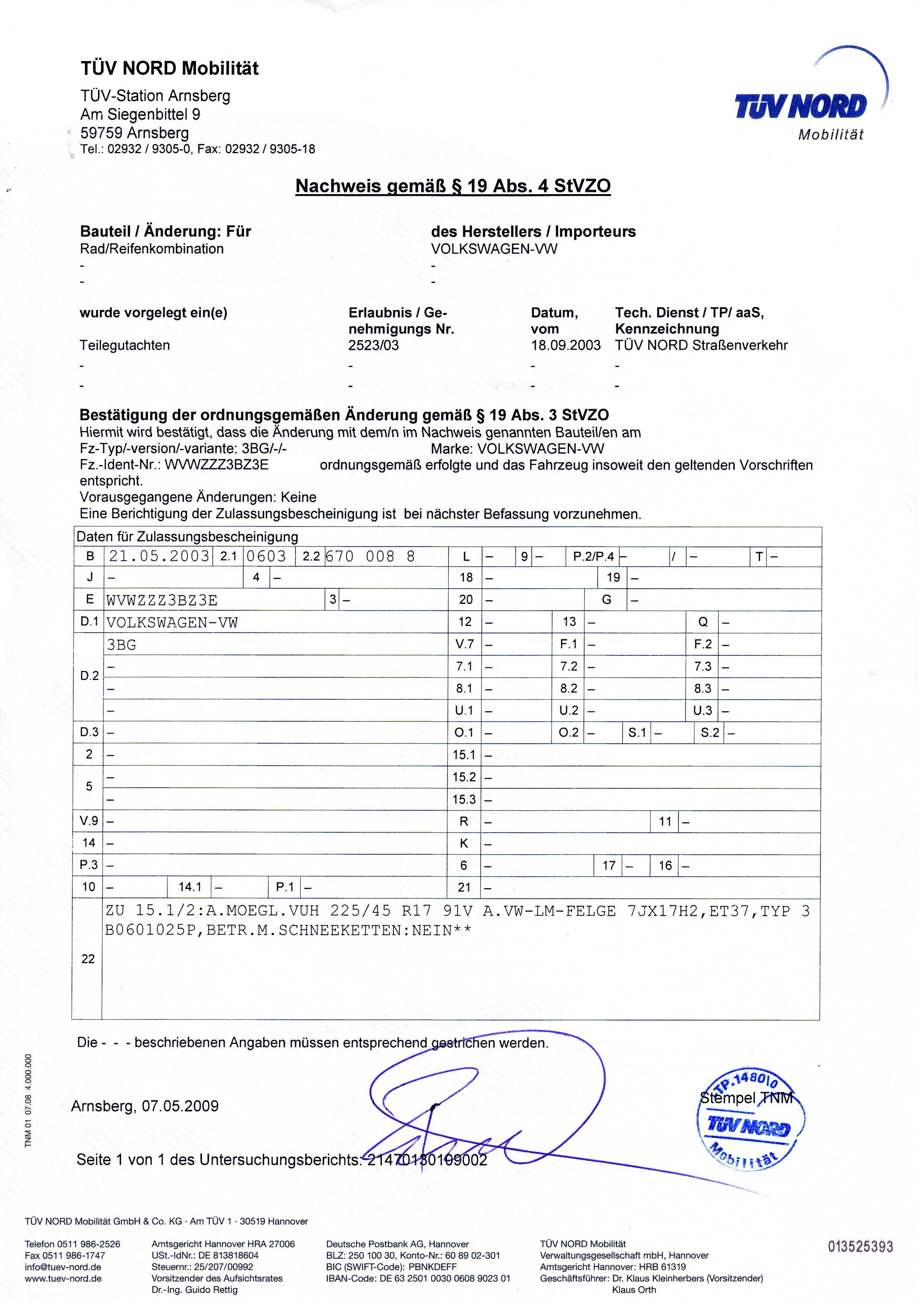

Hallo.
Ich staube dieses ältere Thema nochmal ab, weil ich noch eine Frage habe.
Seit heute hab ich auf meinem Passat 3BG 1.9TDI (0603/614) auch Phönix Felgen drauf.
In diesem Thread bin ich auf den Link einer Freigabe gestoßen: http://www.passatplus.de/.../Donington-Gutachten.jpg
Jetzt bin ich mir nur nicht sicher, ob diese auch für meinen Passat gilt, den erstens ist der Freigabe eine andere Fahrgestellnr. eingetragen
(WVWZZZ3BZ3E steht drin, ich hab aber WVWZZZ3BZ2E) und zweitens auch eine andere Schlüsselnummer.
Kann mich bitte jemand, der mehr Ahnung hat als ich, aufklären?
Danke schon mal
Patrick

Hat keiner eine Antwort für mich??
