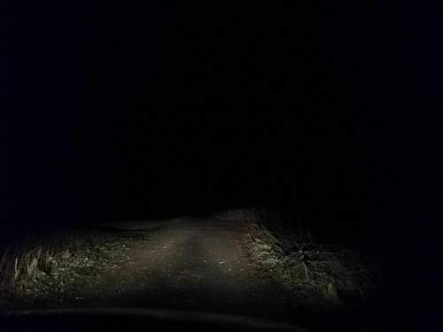

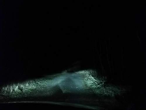

`nabend Gemeinde,
jetzt gibt es mal ein paar Bilder, warum sich der Wechsel auf die Ultinon-LED`s (H4) lohnt.
Nicht wegen der Optik, sondern wegen der extrem besseren Ausleuchtung der Fahrbahn.
Habe die Teile gerade im Polo meiner Tochter verbaut und ein paar Vorher- / Nachherfotos geschossen.
Die Scheinwerfereinstellung muss ich diese Woche noch prüfen bzw. ggf. nachjustieren.
Auf jeden Fall eine Investition die sich lohnt.
Grüße vom Jörg!
Abblend-h4
Abblend-led
Fern-h4
