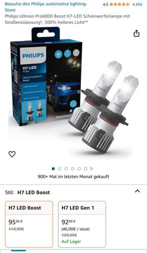

Für die die noch am überlegen sind:
https://amzn.eu/d/2sZY7dW
Sind aktuell für ~96€ im Angebot bei Amazon.
Lieferzeit zwar etwas lang (19.03 bis 08.04.) aber
das wird sich nach der Bestellung bestimmt
noch ändern.
Hab sie zu dem Kurs 2x bestellt für Abblendlicht
und Fernlicht bei nem 451er Smart.
