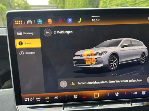

Fehler Abtriebssystem und Assistenten
Habe auf meinen Passat eHybrid noch keine 1000km drauf. Seit gerade geht der Elektroantrieb nicht mehr und die Assistenten sind ausgefallen. Motorleuchte leuchtet permanent.
Und ich dachte noch, meiner läuft rund.
Hatte jemand auch schon das Problem??
Viele Grüße, Florian
Der Ausfall sämtlicher Assistenzsysteme (temporär oder auch dauerhaft) ist zumindest beim neuen Tiguan auch ein bekanntes Problem und tritt oft erstmals auf, wenn der Wagen auf die 1.000km-Marke zugeht...Die Lösung liegt in einem Softwareupdate, was es - zumindest für meinen PHEV - nicht gibt und niemand weiß, wann es kommt.
Zum Händler musst Du wegen des Antriebssystems ja eh - also beide Themen dort abklären.

Heute ging er wieder rein elektrisch, Assistenzsysteme wieder Ok, aber Motorleuchte noch an. Nach weiterem Start 5min später jetzt auch Motorleuchte aus. Mal sehen wie lange es hält.
Ja, so war das bei mir am Anfang auch...
@Heinrich31515 schrieb am 16. September 2024 um 12:41:05 Uhr:
Bei mir ebenso. Ist ein einziges Mal vorgekommen, noch unter 1.000 km. Das Auto ging in eine Art Notbetrieb. Glück bei mir war, dass ich auf einen nahen Parkplatz raus rollen konnte. Anschließend mit Zündung aus und kurz danach wieder an, war die Meldung weg und das Auto fuhr wieder normal. Ist seitdem nicht wieder aufgetreten (aktuell 1.700 km).
Allerdings hatte ich gestern Nacht auf der Autobahn eine anderes unschönes Erlebnis. Als sich die Kapazität der Batterie zu Ende neigte, hat der Verbrenner nicht übernommen. Ich war auf der linken Spur mit anderen Autos hinter mir und zu dem Zeitpunkt wegen Geschwindigkeitsbeschränkung rein elektrisch (im Hybridmodus) unterwegs und das Auto rollte einfach aus. Rechts rüber ging auch nicht wegen LKWs. Gaspedal durchdrücken (im Sinne eines Kickdown) hat nicht geholfen. Ich war schon kurz davor, den Warmblinker einzuschalten, habe es aber dann noch mit dem Sportmodus probiert und da sprang der Verbrenner an. Anschließend zurück in den D-Modus, alles wieder fein. Auf den restlichen 200km ist das dann aber noch einmal passiert. Er rollte in einer weiteren Geschwindigkeitsbeschränkung elektrisch und der Verbrenner übernahm nicht. Diesmal wusste ich mir aber direkt zu helfen. 🙂
Ferner war meine Beobachtung, dass das Auto bei 150-160 km/h versucht, zu rekuperieren. Der Zeiger dafür pendelte mal mehr mal weniger im grünen Bereich trotz Vorwärtsbetrieb mit Verbrenner. Das hatte ich so bisher noch nicht beobachtet. Ladestand halten war nicht aktiv. Letztendlich hat er versucht, die Kapazität der Batterie bei 3% zu halten. Auf der Autobahn hat das auch erstaunlich funktioniert. In der anschließenden Stadtfahrt hat er die gehaltenen 3% dann verbraucht. Navi war im Übrigen aktiv.
