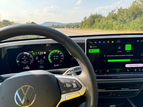

Habe vorhin mal auf dem Rückweg einer 16km Strecke die Funktion Battery Hold benutzt. Er ist dann bis zur Bundesstraße trotzdem elektrisch gefahren und hat dann auf der Bundesstraße (120kmh) die Teillastanhebung genutzt, um den Akku wieder auf den Startniveau (Zeitpunkt Hold) zu bringen.
Navigation war nicht an.

Hast Du es denn schonmal geschafft, den Akku ohne laden auf einen Stand höher als bei Start zu bringen?
Er war einen Tick höher als vorher. Aber das war vermutlich nur, weil er halt wusste, dass er Stand halten soll und die Bedingungen auf der Bundesstraße so verlockend waren, um die Last anzuheben. Aber das wär sicher nicht ewig so gegangen. Der hat da vermutlich ein Fenster um den gesetzten Wert in dem er Laden und entladen darf.

Moin. Was ist mit Teillastanhebung gemeint? Danke vorab.
Mehr „Gas“ geben bei gleicher Drehzahl und damit den Akku zu laden.
Und damit auch mehr Benzinverbrauch.
Exakt - wenn du dort pro km 15% mehr verbrauchst und dafür andernorts den Benziner in ungünstiger Situation (z.B. Kaltststart, Stadtverkehr ) komplett abschaltest, spart es unter dem Strich Sprit.
D.h. man könnte den Akku einmal voll aufladen und der Passat würde mit der Funktion „Auto hold“ den Akku stets - bei einem passenden Fahrprofil - aufladen/aufgeladen lassen?
…und dabei unterm Strich trotzdem Energie (aus Sprit und Strom) im Vergleich zu einem reinen vergleichbaren Benziner (bspw mir 150PS) einsparen?
Fahre täglich 10km Stadt und 35km Autobahn. Demnach wäre bei so einem Fahrprofil die „Auto Hold“ Funktion sinnvoll.
Ob jetzt voll oder halb voll - der Wagen ist dann ähnlich zu einem normalen Hybrid, der einfach ein bisschen Plus/Minus mit der kleinen Batterie arbeitet. Im Prinzip also ja.
