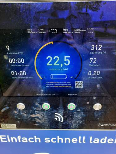

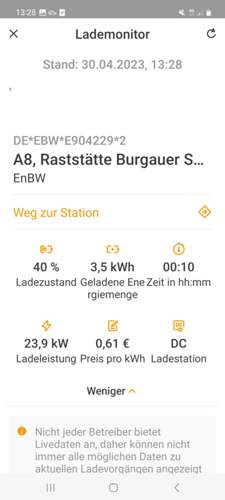

Am Schnelllader schaffte der p300e bisher noch nie die 32kw Ladeleistung....ist das bei Euch mehr als die bei uns in Spitze angezeigten 23,9kw?
Waren am 300kw EnBW Schnelllader.
Bei Accustand
21% wurden 22,8kw
36% = 23,2
40% = 23,9
54% = 18
68% = 14,7
86% = 4,8
angezeigt.
Auf den 32kw Wert vom Prospekt kam ich bisher nicht.
Die Temperaturen waren ideal, der Accu vorgewärmt.
Von den unter 10% Accustand bis zum Ende 90% vergingen ca. 35min
Ist bei mir auch so, maximal 25kWh, auf der Autobahn lade ich meistens von 0 auf 75% auf, das geht ja recht flott
