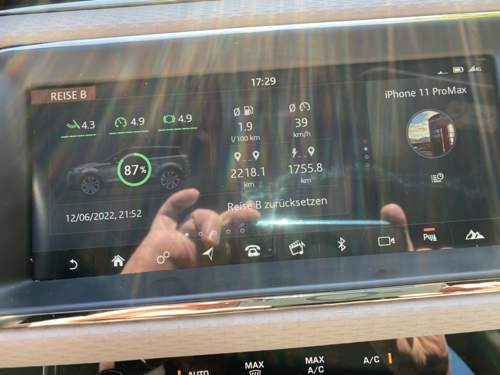

Am letzten Sonntag war es dann nach 2 Monaten mal wieder so weit das der Benzintank gefüllt werden wollte. Der Blick in den Speicher B seit dem letzten Tanken zeigt mir das ich zum ersten Mal die Werksangabe unseres P300e mit 1,9 l/100km erreicht habe über eine Strecke von 2200 km hinweg.
Da ich dann noch seit Mitte Mai den Rangi mit quasi kostenlosen Strom von meiner neuen PV Anlage lade, kann ich nur sagen alles richtig gemacht als ich vor 2 Jahren den P300e bestellt habe.
Ich denke das man sich mit unserem Hybrid neue Use Cases erschließt, die ich mit einem reinen Benziner/ Diesel nie haben könnte. Wirklich schade das der Ruf der Hybrid Autos in den Medien so schlecht geredet wird.

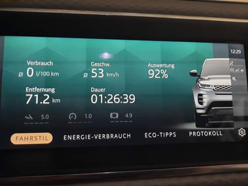

Seit dem letzten Aufenthalt beim :-) und Update habe ich das Gefühl, dass er mit dem Strom besser haushalten kann.
Rein elektrische Reichweite ist gefühlt höher
Wow! Über 70 km? Wie machst du das, Klima etc. abgeschaltet? Was noch?
Klima läuft auf Lüfter 2, mittlere Stufe 21C.
Eco Modus, gutes Schuhwerk und nette Beifahrerin.
Nee, im ernst, von uns nach Mannheim ist es ein extrem günstiges Fahrprofil....Autobahn auf 120 begrenzt und ich hatte nur kurz max 110 drauf....extrem softe Fahrweise und sehr viel rekuperation, kaum Bremsen.
Auf der normalen Arbeitsstrecke von gesamt 52km Odenwälder Landstraße 300hm schaffe ich es erst seit den letzten 6 Wochen komplett elektrisch.
100% am Start oft nur 5% zuhause
Schätze, wenn ich alleine, ohne Klima und es noch extremer treibe würde ich mit dem Fahrprofil wie nach Mannheim auch die 80km reissen.
Wobei das reine Sommerwerte sind.....Kälte und Heizung verlangen nach meiner bisherigen Erfahrung ca. 30% Energie
Grüße;-)

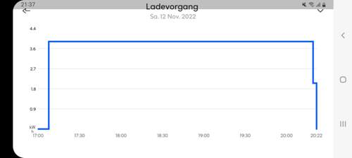

So, in der easee Wallbox ist eine neue Darstellung der Ladekurve möglich, man sieht schön, dass der P300e schnell auf volle Leistung 1phasig mit 18A losschnuddelt und bis kurz vor Ladeende die Leistung konstant hält.
Bin mal gespannt, ob er dies auch mit höherer Ladeleistung kann, da meine Möglichkeiten 1phasig bis 25A gehen.
(lade aber nur mit 18A, da ich irgendwie gelesen habe, dass damit die Ladeverluste geringer sind als mit höherer Ladeleistung und mir das zeitlich immer locker hinlangt)
