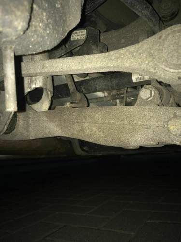

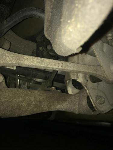

Nächste Woche werde ich die Prins LPG-Anlage überprüfen lasssen, die hinteren Radlager waren auch fällig, sind abgearbeitet. Dabei ist mir wohl hinten rechts ein Fehler mit dem Wiedereinbau des Niveau-Sensor unterlaufen, den hatte ich an der Achse gelöst, weil er im Weg war. Nach der Reparatur und dem Wiederanbau des Sensor, hing der Wagen hinten rechts 5cm tiefer.

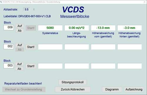

Das bekam ich mit VCDS wieder hin. Da reagierte das VCDS noch richtig, nach „Warten“ kam „Werteingabe“, oder so ähnlich.
Den Wagen selbst wollte ich vor kurzem auf das Originalniveau 407mm und 401mm neu kalibrieren. Dazu habe ich mich hier im Forum auf unzähligen Beiträgen fit gemacht, was die Vorgehensweise dazu betrifft. Auf der kurzen Testfahrt danach gab es ein böses Erwachen, das Fahrzeug pumpte sich hinten sehr weit hoch ???
Somit war das Ergebnis, was die Hinterachse betrifft, suboptimal, vielleicht lag der Fehler auch an mir? Aber warum stimmt der Abstand an der Vorderachse???
Der Abstand hinten, gemessen Radnabe Mitte bis Unterkante Kotflügel beträgt nun beidseits 500mm, das Fahrzeug ist nicht mehr fahrbar, keine Dämpfung, klar, Fahrbahnunebenheiten schlagen durch. Bin natürlich nicht sehr weit gefahren!
Danach habe ich per VCDS versucht, wieder eine Balance zu schaffen, aber das Steuergerät ließ für die nächsten Versuche an der Hinterachse keine Korrektur mehr zu.
Die Eingaben zur Vorderachse wurden dabei anstandslos akzeptiert!! Bei den Werten für die Hinterachse stieg die Software unzählige male aus……

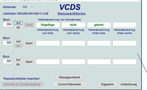

Heute war ich schon den ganzen Tag dran, habe versucht über die Grundeinstellung das Originalniveau wiederherzustellen, was auch gelang. Danach wollte ich zum Kalibrieren in die Anpassung wechseln, aber da sperrte sich das Steuergerät und nahm den Loginwert nicht an.
Also raus aus VCDS, Batterien 10 min abgeklemmt, wieder angeklemmt, Motor gestartet, danach wieder rein ins VCDS, Fehlerspeicher gelöscht, dann mal direkt in die Anpassung, die Vorderachse kalibriert (Beide Maße: Radnabe Mittelpunkt zu Unterkante Kotflügel eingegeben), alles gut!
Jetzt für die Hinterachse im ersten Durchgang 401mm eingegeben, der Wert wurde nicht akzeptiert.Beim zweiten Durchgang den Wert 500mm, hat er ebenfalls nicht akzeptiert. Jetzt bin ich ganz schön frustriert, und hoffe auf eine schlaue Idee von den Experten aus dem Forum.

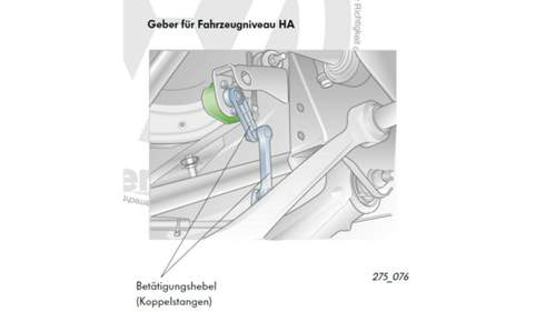

Hast schon geschaut ob der Niveausensor also der Hebel in die richtige Richtung schaut?
Wenn hardwaremässig alles richtig zusammengebaut ist, versuche die Werte in kleineren Schritten einzugeben. (Wert höher als 401 bedeutet Absenkung). Wenn du 401 eingibst gibst du ihm zu verstehen das alles i.O. ist! Wenn du 416 eingibst senkt er sich nach eingabe "1" ins Kanal 5 (Werte übernehmen) um 15mm ab. Dann machst du eine kleine Probefahrt und kalibrierst weiter ... bis Höhe i.O.
Danke euch für die Hinweise.
altasar, wohin muß das Knie des Hebels am linken Hinterrad ausgerichtet sein, zur Front oder zum Heck des Fahrzeugs?
