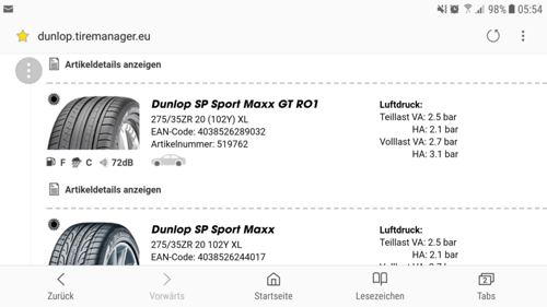

Wieviel Luftdruck bekommt die Größe 275 35 20?

@Audia842 schrieb am 27. September 2018 um 22:32:41 Uhr:
@muze1
Luftdruckempfehlung von Dunlop siehe unten
Gruß Martin
Screenshot-20180928-055444
Ich fahre auf 275/35/20 ein Luftdruck von VA 2.9 bar und HA 2.7 bar
Ich fahre mit 2,1 vorn und hinten, ist das jetzt zu wenig?
