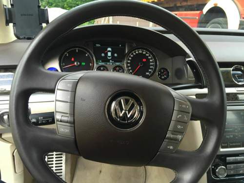

Falsch Udo, es gibt mindestens 2 verschiedene Farben.
Das ist Abhängig von der Farbe des Armaturenbretts.
Und welche mindestens zwei Farben wären das?
Können nur Nuancen sein, ich kenne nur schwarze bzw. anthrazit graue. Wie man die Farbe auch immer beschreiben möchte.
LG
Udo

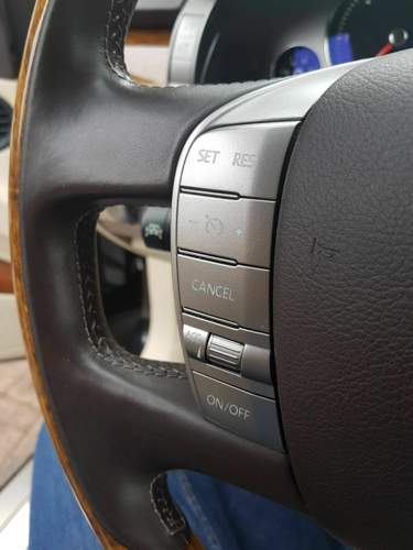

Es gibt das Anthrazit und ein dunkeles braun.
Mein Amaturenbrett ist braun nicht schwarz. Daher ist das Leder am Lenkrad auch Braun. Ist fast immer so bei beiger Ausstattung. Sieht man nur bei Sonne.
Okay, habe das Lenkrad in dunkelbraun im Phaeton noch nie gesehen. Und ich habe schon verdammt viele Phaeton gesehen 🙂
LG
Udo
@Pacific03 schrieb am 2. April 2018 um 16:37:51 Uhr:
Mein Amaturenbrett ist braun nicht schwarz. Daher ist das Leder am Lenkrad auch Braun. Sieht man nur bei Sonne.
Das ist aber ein Lederlenkrad mit Holzkranz. Die Frage von Oliver und meine Antwort bezogen sich auf das Lederlenkrad ohne Holzkranz, also das beiheizbare Lederlenkrad.
LG
Udo

Auch das gibt es in braun - da es ja auch braune Armaturenbretter ohne Holzlenkrad gibt.
Ist ja gut David, ich habe die halt noch nie in braun gesehen 😕
Ein Foto würde mich überzeugen, aber so...😁
LG
Udo

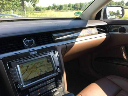

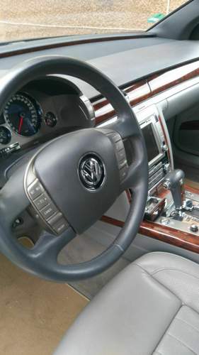

Hab nur ein schlechtes auf dem Handy.
Ansonsten eins aus ebay:
https://rover.ebay.com/.../0?...
Hab leider keins wo das ganze Lenkrad drauf ist.
Aber das Lenkrad hat die gleiche Farbe wie das Armaturenbrett.
07aa9fec-aca7-481d-94aa-349298940335
2811b10c-f51d-48b3-9eed-595d53b63db7
Dann wäre das ein wirkliches Unikat und Du hättest recht 😉
In der normalen Preisliste war das jedenfalls so nicht bestellbar.
LG
Udo
