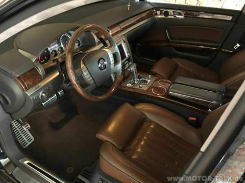

Ich hätte eine Frage zu den Lenkrädern der Phaetonmodelle .
Nach einigem Anschauen fielen mir immer wieder die recht „bescheidenen“ , (für meinen Geschmack) , aussehenden Lenkräder des Phaetons auf .
Ich vergleiche die ein wenig mit den Kränzen aus den 70igern ala Strich 8 wie W115/116 etc.
Wurden diese tatsächlich erst ab 2010/2011 ein wenig verändert ?
Da ich das bei jeder Ausfahrt im Auge sowie in den Händen habe kann ich mich damit überhaupt nicht anfreunden , da wären mir „hässliche“ Felgen lieber , die sehe ich nicht wenn ich fahre und er geparkt steht ???
Es hilft alles nichts, ein zweites Lenkrad muss her!!
Im Frühling kommt dann beim Wechsel auf Sommerreifen, gleich das neue Holzlenkrad mit rauf und im Herbst, mit den Winterreifen kommt dann wieder das gewohnte Lederlenkrad mit Heizung zum Einsatz!
Es hat ja nur eine Schraube und der Airbag-Korb inkl. den Multifunktions-Schaltern ist nur geclipst.
So, das war ja nun wirklich nicht schwer und dauert keine 10 Minuten!
Lenkrad um 180° drehen, bis das VW Emblem auf dem Kopf steht.
Abgewinkelten Schraubendreher mit senkrecht stehender Klinge in die nun, oberhalb der Lenkradverkleidung, freiliegenden Löcher einführen und jeweils zur Lenkradmitte hebeln und somit die Klammern des Airbag-Korb abbiegen.
Der Korb ist nun entriegelt und kann nach Abziehen der Stecker abgenommen werden.
12er Vielzahn- Schraube ausdrehen und Lenkrad austauschen, dabei auf Übereinstimmung der Kerbe von Lenkrad und Lenksäule achten.
Stecker vom Aibag-Korb einstecken und Korb einfach wieder einclipsen.
Keine Fehlermeldung im Display- der Sommer kann kommen!
Bild 1 = Werkzeug
Bild 2 = Originalzustand Multifunktions-Lederlenrad mit Heizung
Bild 3 = ausgeclipster Airbag-Korb
Bild 4 = Kerben von Lenkrad und Lenksäule
Bild 5 = Holz-Leder Lenkrad montiert
Bild 6 = ungewohnter Anblick

Gar nicht so unüblich.
Zb. jeder Innenraum in Sonnenbeige hat ein braunes Armaturenbrett und Lenkrad.
Zu der Frage des TE:
bis GP2 und ab GP3 alle untereinander tauschbar.
Die in corn silk beige ebenfalls. Außer per Sonderausstattung explizit abgewählt 😉
@GtheRacer schrieb am 2. April 2018 um 20:44:56 Uhr:

Doch. Mein Lenkrad ist "navyblue". Abgesehen davon gab es zumindest noch petrol, braun und anthrazit.
lG Florian
Doch, Uwe, ich habe ein Holzlenkrad mit der Farbe "navyblue" Lederanteil.
Da ich Außenlackierung lunablau habe, ist das wahrscheinlich so angepasst an die Innenfarbe "navyblue"
Das wäre ja sonst zu einfach nee :-))
