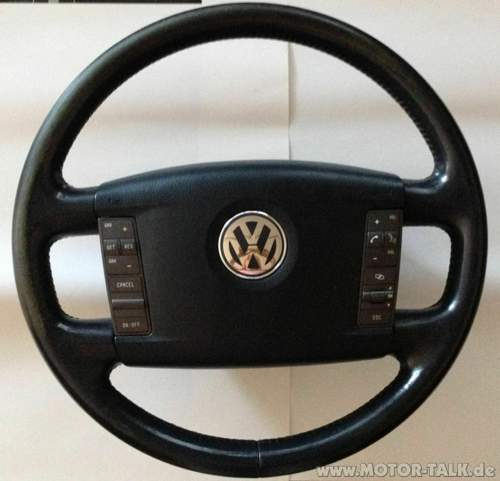

Es hilft alles nichts, ein zweites Lenkrad muss her!!
Im Frühling kommt dann beim Wechsel auf Sommerreifen, gleich das neue Holzlenkrad mit rauf und im Herbst, mit den Winterreifen kommt dann wieder das gewohnte Lederlenkrad mit Heizung zum Einsatz!
Es hat ja nur eine Schraube und der Airbag-Korb inkl. den Multifunktions-Schaltern ist nur geclipst.
So, das war ja nun wirklich nicht schwer und dauert keine 10 Minuten!
Lenkrad um 180° drehen, bis das VW Emblem auf dem Kopf steht.
Abgewinkelten Schraubendreher mit senkrecht stehender Klinge in die nun, oberhalb der Lenkradverkleidung, freiliegenden Löcher einführen und jeweils zur Lenkradmitte hebeln und somit die Klammern des Airbag-Korb abbiegen.
Der Korb ist nun entriegelt und kann nach Abziehen der Stecker abgenommen werden.
12er Vielzahn- Schraube ausdrehen und Lenkrad austauschen, dabei auf Übereinstimmung der Kerbe von Lenkrad und Lenksäule achten.
Stecker vom Aibag-Korb einstecken und Korb einfach wieder einclipsen.
Keine Fehlermeldung im Display- der Sommer kann kommen!

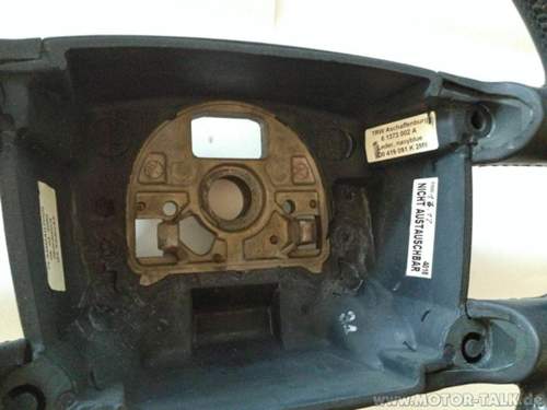

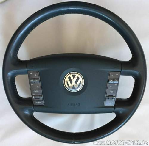

Quelle oder Link bitte.
LG
Udo
Hier bitte:
https://www.ebay.de/.../152235552297?...
P.S.: Habe es als Bild hinzugefügt, da die egay-Link nicht ewig vorhanden ist 🙂
Übrigens das Lenkrad gibt es auch in "petrol". Als Bild beigefügt.

Udo, steht auch in der AKTE so drinnen. Nachdem ich die Software nicht hab, kann ich keinen Screenshot posten ;-).
lG
Aja, siehe hier: https://volkswagen.7zap.com/en/rdw/phaeton/phae/2008-631/4/419-419020/
