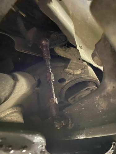

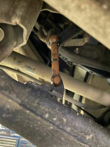

Hallo zusammen, ich besitze seit ein paar Tagen ein P allerdings bin ich sehr unzufrieden. Man spürt jedes Schlag Loch oder Bodenwellen. Der kommt so zu sagen ins hüpfen, was kann das sein es gibt da so Zwei stängle an der Vorderachse links und rechts aus Plastik. Die sind kaputt kann es an denen liegen die sind oben an einem Sensor dran und unten an dem Querdenker glaube ich??? Für was Dient dieser Sensor hab ein Bild hinzugefügt mit dem was ich meine und da ist eben an beiden Enden also an der Schrauben ausgerissen
Vielen dank

Befestige die Sensoren doch wieder und lerne die Standhöhe neu an (VCDS vorhanden?) Evtl. sind die nicht kaputt...
Wie man das macht, findet man hier im Forum, die Hebel (Koppelstangen) bekommt man Original nicht einzeln)..
Zu den Sensoren und deren Funktion hat gusto-v10 einen tollen Bericht geschrieben..
Gerhard
Die Querdenker wurden gewechselt vom Vorbesitzer, danach war der Wagen unten jetzt haben wir ihm mittels vcds wieder auf normal Höhe gebracht, auch hab ich gestern die Spur einstellen lassen. Laut dem Mechaniker sieht unten alles gut aus und fest also nix ausgeschlagen oder so. Die Beschleunigungssensor wurde vorne rechts auch getauscht
Das einzige was ich noch nicht gemacht hab sind die Stängle am Niveauregulierung Sensor zu wechseln die sind kaputt..

@Vendim schrieb am 19. März 2020 um 16:48:46 Uhr:
Äh, ich habe gerade ein Verständnisproblem. Wie stellt man denn mit kaputten Stangen die Höhe ein?
Ja das war blöd sind jetzt habe ich neue koppelstangen bekommen könnt ihr mir da weiterhelfen mit dem verbau? Muss unten auch ein Gelenk drin sein also beweglich oder nur oben wo der Sensor ist. Vielen Dank
Moin, Gelenk ist oben und unten, solltest aber alle 4 erneuern, anbei mal ein Bild.
Super und danke ??
Wenn du welche gefunden hast und verbaut, stelle mal bitte den Link ein,
ich brauche wie du siehst auch mal neue.
LG Fabian
