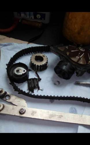

In dem Riemen sind Gewebedrähte, wenn die langsam den Geist aufgeben, erkennt man das von außen nicht. Außerdem könnte Wasserpumpe, Spannrolle oder Umlenkrolle auch kaputt gehen und den gleichen Schaden verursachen.
Auch aus Altersgründen unbedingt wechseln. Das Material altert natürlich auch.
Ein schönes Beispiel,hier war es fast zu spät,zum Glück hat der Kunde die ungewöhnlichen Geräusche vom Motor gehört. Hier war die Wasserpumpe undicht und hat das Zahnriemenmaterial angegriffen.
2 l TDCI
Km Stand,irgendwas unter 90tkm, 2 Jahre alt.
