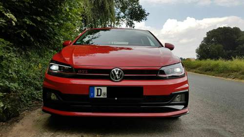

Soo heute wurde der neue Bewohner meiner Garage verwöhnt.
Gewaschen
Getrocknet
Geknetet
Gewaschen
Getrocknet
Lackdefekte beseitig und anschließend mit CB33 versiegelt.
Waren aber nur 2 oder 3, der Rest war Flugrost und Teer o.ä.
Morgen bekommt er noch ne runde CB66.
Anbei vorab mal ein Paar Bilder, leider kommt der harte Glanz nicht so gut auf den Bildern rüber.
Aber das Pure White sieht einfach Mega aus, vllt. komm ich nach der Runde CB66 noch dazu ein paar ordentliche Bilder in der Sonne zu machen.
Den Innenraum mache ich im Urlaub, Versiegelt werden die lackierten Teile und den Rest werde ich mit CB99 behandeln. Mal schauen vllt. werden die Sitze noch imprägniert.
Die Aufbereitung seitens VW war echt das letzte....
Die felgen werden im Winter versiegelt darauf habe ich z.z. keine Lust ^^

Jetzt zum kneten eines Neuwagens.
Dieser wird vom Händler nur gewaschen und getrocknet. Der Lack ist damit NICHT mehr rein.
Die Lackoberfläche ist eine „Kraterlandschaft“ in der sich alles absetzt. Von Luftpartikel bis hin zu Verunreinigung aus der Luftfeuchtigkeit und alles was wärend der Fahrt und Transport drauf kommt. Zum Schluß noch das billige Reinigungsmittel des Händlers das immer falsch dosiert wird. Viel hilft viel beim Neuwagen.....*augenroll*
Also ein abkneten OHNE Schleifpartikel wäre sinnvoll. Das nimmt den Dreck aus der „Kraterlandschaft“. Geht vorher und nachher mal mit der Hand über den Lack und hört Euch die Geräusche an. Dann erkennt Ihr den Unterschied.
Ein abkneten mit „Schleifknete“ ist überflüssig und schadet in den ersten 1-2 Jahren mehr als es nützt. Diese „Lackspitzen“ wie Du sie nennst sind keine Spitzen sondern „Krater“ im Lack. Die Spitzen werden „abgerieben“ und der Lack dünner. Nach 5 Jahren Pflege sieht und merkt man wieviel Nachteile das schleifen und polieren mitsich bringt an den dünneren Lackstellen.
Also einfache wäsche, Dreck rauskneten und versiegeln. Womit kommt darauf an was Ihr wollt.
Ich selbst nutze jetzt nach Swiss Oil Wachs das R222 und bin zufrieden. Das Wachs legt sich in die „Krater“ und der Lack wird glatter. So entsteht auch der Lotuseffekt. Und da wo Wachs drin ist kann kein Dreck rein ;-)
Aber genau aus dem Grund brauch man sooooo wahnsinnig wenig von dem Wachs. Bei unseren Passat Variant gehe ich zB nur 5-6x mit dem Pad ins Wachs. Immer Wachs aus der Hand legen sonst nimmt man zuviel.
So Wachs schichten? Da muss ich Dich leider enttäuschen. Das ist ein Ammenmärchen. Das geht nur mit speziellen Wachsen.
Das Wachs bildet eine Schutzschicht gegen anhaften von Dreck, Fliegen usw. Eine zweite Wachsschicht verbindet sich nicht und liegt quasi auf der ersten. Beim abnehmen nehmt Ihr diese zu 99,9999999% wieder runter.
